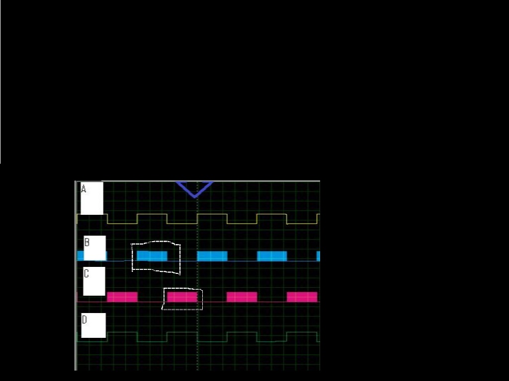

Hola amigos.
ahora quiero salir de todas mis dudas, en ésta señal de la imagen, lo que señalo, en un mal recuadro
son, dos señales moduladas, ahora, las señales no moduladas, según entiendo, van en las ramas superiores, hablando de un puente H de cuatro, mosfet. Eso si respetando la condición que no pueden conducir dos Mosfet del la misma rama al tiempo.
Ahora siendo esto un variador de frecuencia, y suponiendo que la señal por decir la modulada es de
4khz y la a modular de 50hz, si la señal moduladora rojo o azul esta compuesta de 5 pulsos cada uno de 50us.
Para varias la frecuencia, arriba o abajo, ¿debo variar en ancho de estos 5 pulsos, hacia arriba o abajo, al tiempo con el periodo bajo, que seria la linea no modulada?
Este tema me tiene en que no se bien como hacerlo, en un pic..

Hola cosmic, no, le señal modulante (roja o azul) son las señales encargadas de "crear" la forma senoidal, o sea se modula el PWM de manera tal que la tensión de salida cree una forma de onda senoidal.
La suma de un tren de pulsos de la señal roja, más un tren de pulsos de la señal azul crearían un ciclo completo de la señal de onda alterna de la salida.
Entonces para variar la velocidad de un motor, debes de variar la frecuencia de la tensión alterna de salida, con la cual alimentarás el motor a controlar.
Pero no todo es tan sencillo. Por ejemplo, supongamos que tenemos un motor de 220 Vca y 50 Hz, este motor conectado a la linea de alimentación tendría una velocidad de 3000 RPM (en la realidad es un poco menos, pero usemos un motor ideal para que el tema se entienda más sencillamente)
Si  lo que deseas es, por ejemplo reducir la velocidad del mismo motor, en ves de 220 Vca 50 Hz, lo alimentamos con una alterna de 220 Vca 40 Hz, y entonces con 40 Hz tendremos una velocidad del motor de 2400 RPM (3000/50x40)
Si quisiéramos que el motor girase a 3600 RPM, pues la frecuencia de la alterna debería de ser de 60 Hz (3600/3000x50)
Pero que pasa a una carga inductiva cuando la frecuencia con la cual es alimentada es reducida? Pues la impedancia de la carga disminuye, por lo tanto la corriente se incrementa y acá está lo complicado.
A medida que reduces la frecuencia de la tensión de salida, pues debes de reducir proporcionalmente la tensión de la misma, porque de lo contrario o quemas el motor o quemas el variador por el incremento de corriente. Entonces y volviendo a los cálculos anteriores, nos quedaría.
Por ejemplo el motor es para 220Vca y 50Hz
O sea que con frecuencia de salida de 50Hz, la tensión de la salida debe de ser de 220 Vca
Pero a 40Hz, para conseguir las 2400 RPM, el motor deberá ser alimentado por (220/50x40) 176 Vca.
Y a 60Hz, para conseguir las 3600 RPM, el motor deberá ser alimentado por (220/50x60) 264 Vca
Por lo general, en los variadores de velocidad, la rampa de decremento/incremento de tensión es "programable" y sabe ser lineal para toda la gama de frecuencias.
Entonces y para resumir, las señales A y D tienen el mismo periodo que los trenes de pulsos y la misma frecuencia que la tensión de salida.
Las señales B y C, a lo largo del tren de pulsos varían los valores de PWM de manera tal de formar una senoidal de salida y controlar la tensión de esta senoidal dependiendo de la frecuencia de la misma.
Espero me puedas entender la explicación.

Te entiendo en parte. Pero estoy muy cerradito de cabeza, para variar el cilo util
De una señal modulada de 5 pulsos, como el ejemplo que tedoy, o la frecuencia, debo cojer cada pulso de estos cinco, y reducir su periodo, o tambien se puede, tomar ese mismo número de pulsos, y repetirlo mas o menos veces, para variar la frecuencia de salida, no de la Ad, si no de la modulada?

Hola cosmic, ambos métodos son posibles, pero por supuesto si varías el tiempo de los pulsos o sea su frecuencia, sin variar su cantidad tienes ciertas ventajas. Como por ejemplo, tener una mejor forma de onda senoidal a alta frecuencia de salida.
Aparte de lo anterior, variando la cantidad de pulsos, debes de calcular cada pulso del PWM antes de ejecutarlo, ya que en este sistema el duty cycle del PWM varía continuamente en concordancia con la forma de una señal senoidal.
