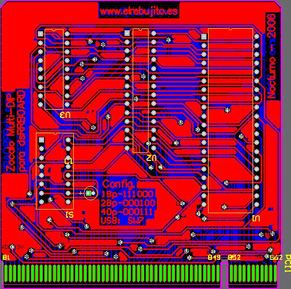

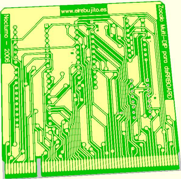

Aquí os dejo otro avance del proyecto. Se trata del primer zócalo que diseño: Zócalo MultiDIP.
Es un zócalo que permite conectar a la dsRRBOARD los microcontroladores PIC de 18, 28 y 40 pines, tanto de la familia 16F como de la familia 18F.
Con este zócalo podremos utilizar por ejemplo, nuestros famosos 16F84, 16F88, 16F876, 16F877 de la familia 16F, y los no menos conocidos 18F1220, 18F252, 18F2550, 18F452 o 18F4550 por poner algunos ejemplos de la familia 18F.
El zócalo baja hacia la dsRRBOARD las señales TX y RX para comunicaciones serie y D+ y D- para comunicaciones USB por lo que se puede aprovechar esta característica si el micro que pinchamos dispone de módulo USB.
Puesto que en los PIC de 18 pines las funciones TX, RX y MCLR se ubican en pines que tienen otras funciones en sus hermanos de mayor tamaño, he colocado un MicroSwitch que permitirá al usuario configurar el tipo de PIC que ha pinchado en el zócalo, evitando de esta manera cortocircuitos cuando utilice los de 28 o los de 40 pines. A esta función se dedican los tres primeros microinterruptores.
Los microinterruptores 4, 5 y 6 configuran los leds que deben encenderse en la dsRRBOARD y por último el nº 7 debe activarse cuando se quiera utilizar el módulo USB, puesto que se activa el condensador de Vusb.
Tanto los ficheros de Protel como el fotolito en PDF están disponibles aquí: Zócalo MultiDIP.

Mierda  :x
El hombre es el único animal que tropieza dos veces en la misma piedra. Me traje los fotolitos desde el curro porque allí tengo una buena impresora láser. Ya había insolado y atacado la placa; de hecho estaba taladrando cuando me ha dado por comprobar el tamaño y está cambiada de escala  :(
Donde debería haber 16 cm sólo había 15,5cm
Hasta el lunes sufro otro parón, ¡joder!

« Respuesta #29 en: 11 de Noviembre de 2006, 18:05:16 »
Gracias por vuestro aliento.
No me resisto a poner la foto de la placa que finalmente ha resultado frustrada. Me conformaría si la definitiva saliera la mitad de bien definida:
