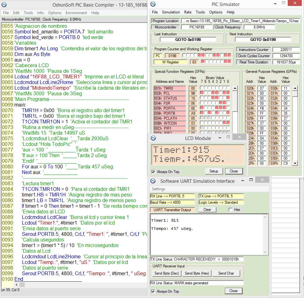

Desconectado dogflu66
  • Mensajes: 3565
Re: PIC BASIC del PIC Simulator IDE
« Respuesta #184 en: 04 de Mayo de 2007, 16:20:52 »
Aqui dejo otro ejemplo, en este caso utilizo el TIMER1 para medir en uSeg. el tiempo en el que se ejecutan las rutinas, comandos, funciones y etc.
Con tal que no tarde mas de 32 mSeg. en completarse la rutina a comprobar. Los valores que salen son exactamente iguales en el simulador que en la EBasic.
Los valores son mostrados tanto por el LCD como por el Hyperterminal, en este caso la declaracion que utilizo no usa la UART del pic, uso la simulacion de la UART por soft.
Estos son los tiempos de algunas que probe:
(solo hay que ir habilitando unas y deshabilitando otras o añadiendo otras nuevas en esta parte del programa)
'-------------------Rutina a medir en uSeg-----------------------------------
'WaitMs 15  'Tarda 15007 uS
Lcdcmdout LcdClear  'Tarda 2020uS
Lcdout "Hola TodoPic"  'Tarda 840uS
'aux = 100  '__________Tarda 4 uSeg
'If aux = 100 Then
'Endif  '______________
« Última modificación: 17 de Junio de 2007, 07:29:19 por dogflu66 »

« Respuesta #185 en: 04 de Mayo de 2007, 16:22:24 »
El programa:

« Respuesta #186 en: 04 de Mayo de 2007, 16:31:22 »
Los modulos del simulador implicados:
