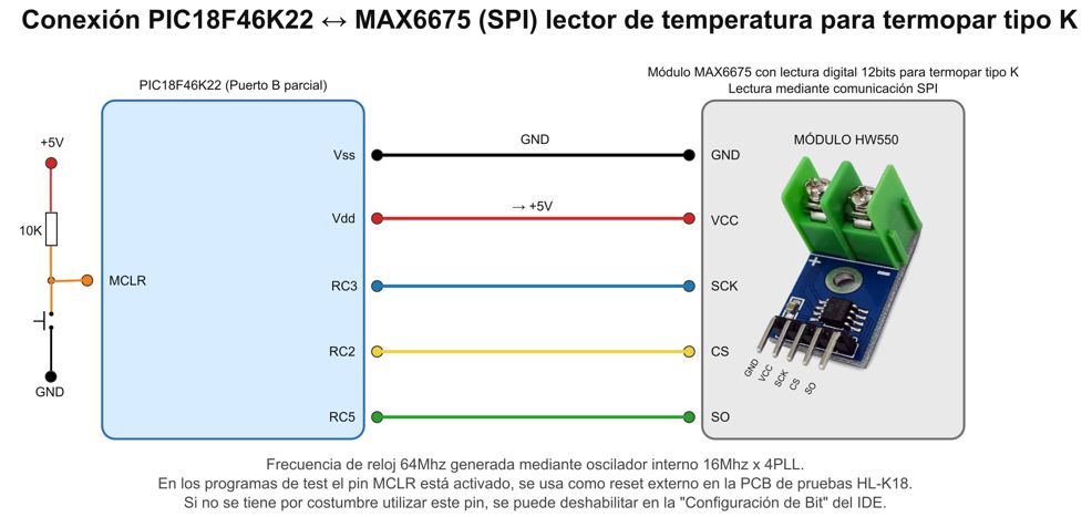

« Respuesta #825 en: 08 de Abril de 2026, 21:03:35 »

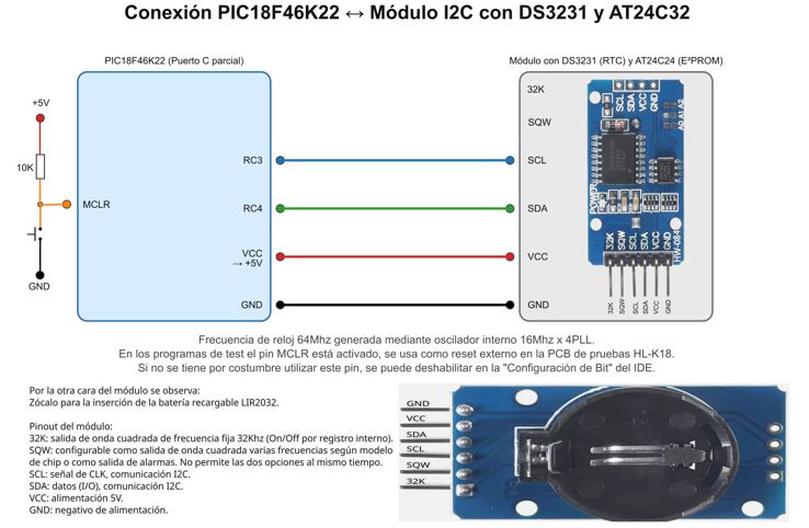

Conexión electrica del módulo HW-084 con el Pic18F46K22:
« Última modificación: 25 de Abril de 2026, 05:30:02 por dogflu66 »

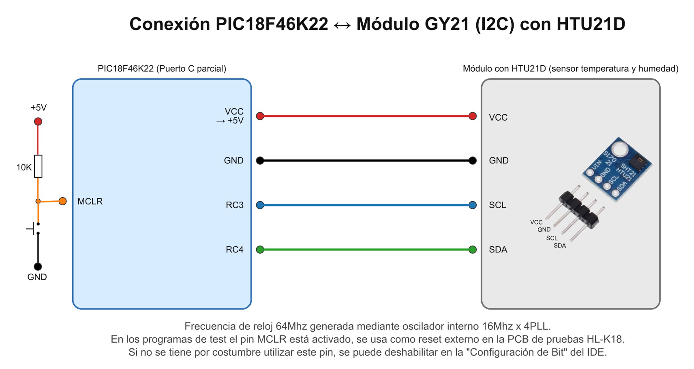

🔌 Conexión usada
Módulo GY-21 con PIC18F46K22
VCC → 3.3V/5V*
GND → GND
SDA → RC4 (MSSP)
SCL → RC3 (MSSP)
⚠️ El chip HTU21D trabaja hasta 3.6V máximo.

Diagrama de conexiones:

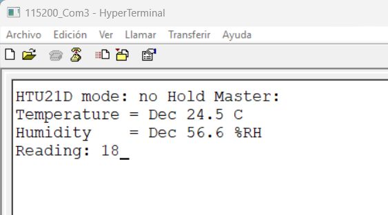

« Respuesta #827 en: 04 de Mayo de 2026, 08:51:25 »
Lecturas HTU21D:

Módulo sensor de temperatura MAX6675 con termopar tipo K de amplio rango
El MAX6675 es un integrado bastante sencillo de manejar y muy adecuado para experimentar con termopares. Está diseñado específicamente para termopares tipo K y realiza internamente la amplificación, compensación de unión fría y conversión A/D.
Es ideal para iniciarse en el manejo de la comunicación serie SPI debido a la simplicidad de la comunicación con el MAX6675.
Características principales
CaracterísticaMAX6675
SensorTermopar tipo K
Rango de medida0 a +1024 °C
Resolución0,25 °C
Conversión12 bits
InterfazSerie compatible con SPI, solo lectura
Alimentación3,0 a 5,5 V
Consumo típico0,7 mA
Tiempo de conversión170 ms típico, 220 ms máx.
Frecuencia SCK máxima4,3 MHz
Detección de termopar abiertoSí
Temperatura de funcionamiento del IC−20 a +85 °C
Un detalle importante es distinguir resolución de precisión. Aunque entrega pasos de 0,25 °C, eso no significa una precisión de ±0,25 °C.
Por ejemplo, para 0...700 °C, a 25 °C de temperatura ambiente, la hoja de datos especifica un error del termopar/conversión de hasta ±8 LSB a 3,3 V, equivalente a unos ±2 °C; además existe el error asociado a la compensación de unión fría.
Funcionamiento
Un termopar K genera una tensión muy pequeña dependiente de la diferencia de temperatura entre la unión de medida y sus conexiones. El MAX6675 mide esa señal y además mide internamente la temperatura de la denominada unión fría, realizando la compensación necesaria antes de proporcionar el resultado digital.
Esto simplifica muchísimo el circuito: básicamente tenemos:
Termopar K → MAX6675 → SPI → PIC
El fabricante recomienda además un condensador de 0,1 µF entre VCC y GND, próximo al integrado.
Interfaz con el microcontrolador
Solo intervienen tres señales digitales:
  • CS — Chip Select.
  • SCK — Reloj generado por el PIC.
  • SO — Salida de datos del MAX6675 hacia el PIC.
No existe MOSI porque el MAX6675 no recibe comandos. Es esencialmente un dispositivo SPI de solo lectura.

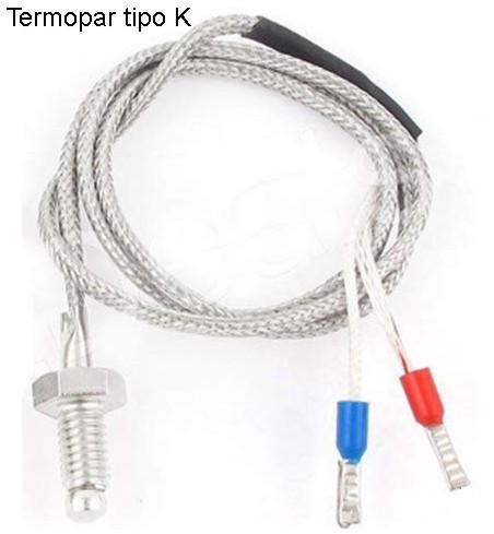

Hay que tener en cuenta que el MAX6675 solamente mide temperaturas del termopar a partir de 0 °C.
El módulo usado es el de Hailege
Estos módulos suelen sacar directamente las señales necesarias para el microcontrolador, por lo que encontrarás algo parecido a:
VCC
GND
SCK
CS
SO
y una bornera con dos bornes marcados con polaridad para conectar el termopar tipo K:
T+
T-
La alimentación del propio MAX6675 puede ser de 3,0 a 5,5 V, por lo que para las pruebas con PIC a 5 V encaja perfectamente.
Este tipo de módulos básicos están pensados principalmente para realizar prácticas con un mínimo de componentes. Dependiendo de la aplicación real y del entorno donde se instalen, puede ser necesario añadir componentes adicionales para mejorar la estabilidad y fiabilidad de la lectura.
Para un diseño definitivo es recomendable consultar las hojas de características y las notas de aplicación facilitadas por el fabricante.
Lectura del MAX6675
La lectura del MAX6675 es relativamente sencilla, ya que el dispositivo no recibe comandos ni necesita que el PIC le envíe datos. La comunicación es únicamente de salida desde el MAX6675 hacia el microcontrolador.
El MAX6675 entrega una palabra de 16 bits, comenzando por el bit más significativo (MSB). En este ejemplo la lectura se realiza por software, utilizando una variable de 16 bits como registro de desplazamiento.
El procedimiento utilizado es el siguiente:
1. Inicio de la comunicación
Se selecciona el MAX6675 poniendo CS = 0 y se mantiene inicialmente la señal de reloj a nivel bajo (SCK = 0). Ambas señales son controladas por el PIC.
Se introduce además una pequeña pausa antes de comenzar la lectura.
Low MAX6675_CS
Low MAX6675_SCK
WaitUs 2
2. Lectura de los 16 bits
Se ejecuta un bucle de 16 ciclos, uno por cada bit recibido desde el MAX6675:
CFor (i = 0; i < 16; i++)
En cada ciclo se pone la señal de reloj a nivel alto:
High MAX6675_SCK
Se introduce una pequeña pausa para asegurar que la señal de datos se encuentre estable:
WaitUs 1
A continuación se lee el estado de la salida serie SO del MAX6675:
input_SO.0 = MAX6675_SO
El MAX6675 transmite primero el bit más significativo, por lo que los bits recibidos se van introduciendo en data_raw mediante desplazamientos hacia la izquierda.
Antes de incorporar el nuevo bit, se desplaza el contenido de data_raw una posición y se añade el estado recibido:
data_raw = (data_raw << 1) Or input_SO
De esta forma, después de los 16 ciclos, data_raw contiene la palabra completa recibida desde el MAX6675.

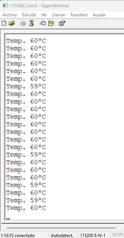

Para una lectura de 61.00ºC se han obtenido las siguientes lecturas:

Para una lectura correcta de 60 °C, obtendremos:
temperature = 60
MAX6675_ERROR_THERMOCOUPLE = 0

Nota: el rango de 0 a 1024 °C corresponde al MAX6675. El termopar tipo K suministrado con estos módulos económicos puede tener un rango de utilización considerablemente menor, dependiendo de su construcción y aislamiento. Si se necesitan medir temperaturas elevadas, debe utilizarse un termopar tipo K específicamente certificado para dicho rango.
Archivos necesarios, conexionado del módulo usado y termopar del kit:
« Última modificación: 17 de Octubre de 2026, 11:37:41 por dogflu66 »
