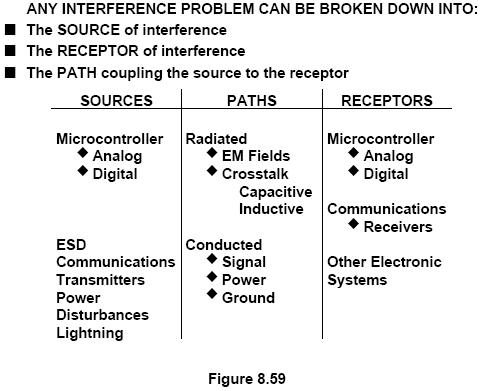

la última imagen es interesante porque en nuestro caso, que usamos los pics, pueden llegar a ser fuentes emisoras o receptoras de EMI
cabe decir que existe una norma regulatoria llamada EMC (compatibilidad electromagnetica) para establecer un estandar en cada equipo electrónico, no la he leido a fondo, me imagino que debe coincidir con las caracteristicas que vemos en nuestro equipos electrodomesticos (catalogadas por clases).
ahora vienen los elementos que entran en juego para anular este fenomeno, me refiero a las etapas de filtaje, conformado por resistencias, condensadores, bobinas y finalmente EL PROPIO DISEÑO DEL CIRCUITO IMPRESO.

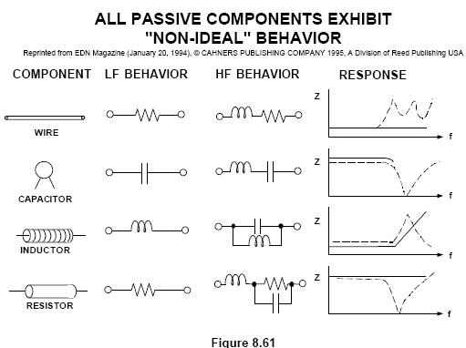

caso del condensador:
fisicamente un capacitor se representa así:
como veran posee una resistencia y una inductancia llamadas ESR y ESL
ESR = resistecia serie equivalente
ESL = inductancia serie equivalente
ambos son elementos de pérdidas (llamado elementos parasitos) y también se toman en cuenta.  como si fuera poco con lo que tenemos que luchar para introducir nuevos factores :(

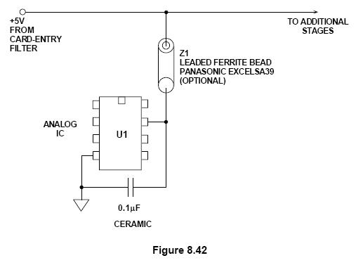

por eso se debe escoger bien el tipo de condensador, de acuerdo a la etapa donde se use. he aquí una tabla:
en etapas de filtrado se usan condensadores electroliticos para mantener un nivel mínimo de rizado en la alimentación.
además que hay un hecho curioso, he visto que colocan varios condensadores electroliticos de pequeños valores en vez de uno solo grande. ¿se pretende minimizar la ESR? no se, sigo investigando. para muestra, un boton:
hay otro ejemplo típico, el uso del estandarizado 0.1uF en los pines de alimentación de los circuitos integrados, bueno he aquí la razón:
obviamente lo ideal sería seleccionar capacitores que posean bajos ESL y ESR, pero eso dependerá de la relación costo/aplicación.

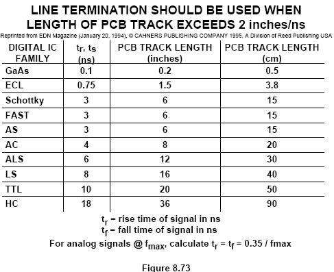

es lógico pensar que el cruce de un condensador con una bobina es un filtro LC, entre los variados filtros que he visto, tenemos:
un inductor en serie o paralelo con un condensador forma un circuito resonante que ofrece oposición en un margen de frecuencias determinado.

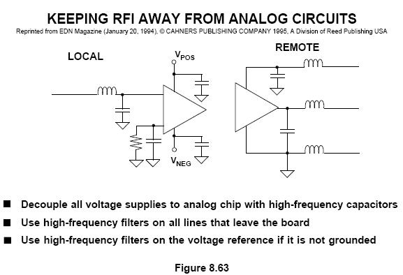

para terminar de hablar sobre los componentes, he aquí una figura donde se muestra el comportamiento "real" de los elementos nombrados a diferentes frecuencias y su respectiva respuesta.

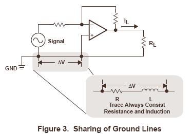

la forma tradicional, es lanzar un solo plano general, y colocar cada patica de cada condensador a ese plano, pués resulta que puede no funcionar así en ciertos rangos.
suponiendo, un solo plano lanzado en una cara exclusivo para él, puede ser beneficioso,
pero fijense lo que puede suceder.
recuerdan el comportamiento de un wire a alta frecuencia en la imagen de muy arriba.

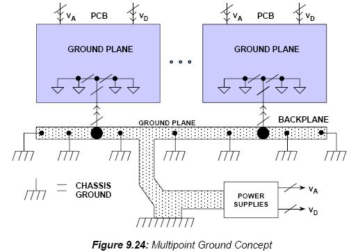

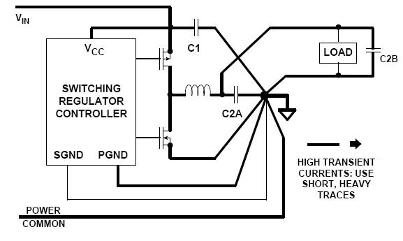

ante esta situación viene el otro método, crear un sistemas de planos tierras, que a la final será el mismo, pero conectados en uno o varios puntos separados. a esta conexión la llaman estrella.
cuya conexión final iria así:
la idea es crear tantas conexiones a tierra como se pueda, incluso dicen que en un pcb al menos del 30% al 40% de los pines deberian dedicarse al gnd. Recuerden que  el plano tierra se caracteriza por tener el mas bajo nivel de impedancia y con esta técnica estamos reduciendo posibles impedancias generadas por redes R-L en pistas largas.

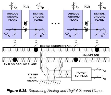

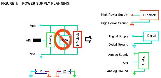

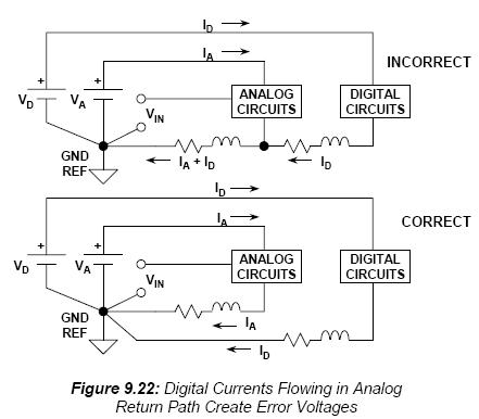

otro método para aislar el ruido eléctrico es que si por ejemplo tenemos etapas analogicas mezcladas con etapas digitales, es separar sus idas y retornos de alimentación. el gnd analogico y el gnd digital (igual ocurre con los vdd)
en tal situación, es similar a lo hablado anteriormente:

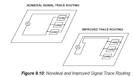

y las recomendaciones siguen, es un sinfin de estrategias que debe pensar el diseñador.

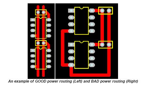

algunos ejemplos:
pero es que si hasta la tecnología entra en juego y es un factor adicional a tomar en cuenta:

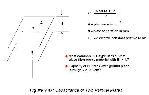

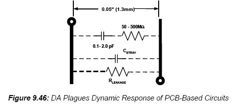

para ahondar aún mas, entre una pista y otra cercana (paralela) puede ocurrir lo siguiente:
y la propia baquelita puede llegar actuar como un condensador:

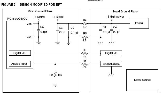

en la nota EMC (HCApp.pdf) de microchip hablan de un 'tips' para ejecutar un reset de manera efectiva ante un direccionamiento fuera de lo previsto:
y es rellenar con goto $ a lo largo de la rom NO usada, de manera que al ocurrir un evento desconocido, el contador de programa se quede en una sola línea de instrucción hasta que ocurra el reset.

¿una ventaja de los nucleos toroidales frente a los nucleos cilindricos?
la imagen que explica todo:
fuentes consultadas:
