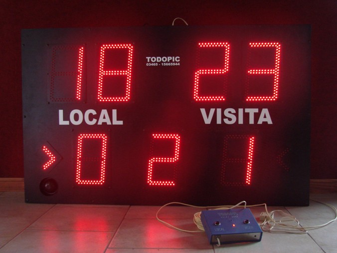

Hola Menta, algo así es lo que estas queriendo hacer, calculo que sí!!
Este display está realizado con 19 leds por cada segmento, lo que nos da un total de 133 leds y posee 25cm de altura
Y aquí una imagen de los mismos en funcionamiento mostrando el resultado final
Pda. Aclaro que el diseño de la plantilla superior es mio, o sea el display en sí, pero la construcción del tablero inferior es de Norberto (Todopic)
« Última modificación: 26 de Octubre de 2007, 10:23:46 por Chaly29 »
