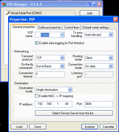

Acabo de descubrir una utilidad del software de Tibbo para configurar el EM202 que me permite "crear" un puerto serie COM normal y corriente a todos los efectos pero que escribe y lee directamente desde el socket TCP/IP del EM202 con la direccíon IP y el Puerto de éste.  :mrgreen:
Esto significa que puedo atacar al EM202 desde cualquier software que permita conexiones TCP/IP o, como es el caso de la imagen que os muestro abajo, con un software que conecte vía RS232 como es el Siow del CCS C ...   :mrgreen:
Las utilidades son el VSP Manager y el Connection Wizard, con ellos se seleccionan y enlazan el EM202 y el puerto COM a usar. Y por si fuera o fuese esto poco añaden tambien un Port Monitor que también aparece en la imagen inferior que nos permite "ver" lo que se transmite y se recibe por este puerto virtual. Todo un lujo para depurar ...   :mrgreen:
Todas esta utilidades se instalan de serie con el software descargable de la página de Tibbo.  :-)

Me faltaba por poner esta imagen del VSP Manager ...  :-/
