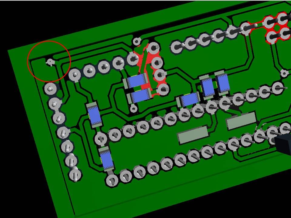

mira el plano q tengo..pero no se como unir la tierra con el plano de tierra..ademas no puedo editar fragmentos que son innecesarios
Ser Colombiano es un Premio, Saludos desde CALI-COLOMBIA
Desconectado jhozate
  • Mensajes: 1698
Re: Como hacer planos de masa en Ares
« Respuesta #7 en: 14 de Agosto de 2009, 19:20:53 »
no he podido asociar el plano a de tierra q genera ARES a la tierra de mi plano....estuve viendo un hilo en donde al darle click derecho/propiedades al plano de masa en la casilla "Net:" tenia escrito power=gnd, en mi caso no puedo editar este campo me aparece "None"...el plano de masa lo realizé yo mismo...nombre un el pad de tierra GND pero no se donde vincularlo al plano de masa

Cordial saludo, me he atrevido a hacer una pequeña contribución al tema, aun sabiendo que es un post muy viejito, pero buscado otro tema vine a parar aquí por curiosidad, pues algún día me paso igual y deseo compartir una solución, pues otras personas pueden haber ingresado para encontrar una respuesta.
Si necesitamos hacer el plano a tierra y no hicimos el esquema en isis entonces...
hagamos inicialmente el power plan generator (plano de masa) cuando este realizado(antes no) busquemos un pin que no este relacionado con un componente es decir el pin de un integrado, de un transistor o de un conector, si no lo hay entonces creemos un pad y lo unimos a una linea de tierra, en este caso. Ahora ya - clic derecho en el pad recién creado, luego en editar propiedades. En el cuadro de dialogo que aparece click en la opción relief (deberá estar en default )cambiarla por thermal,,,, verán como unas lineas en cruz se agregan al plano de masa.
