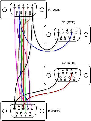

Yo tengo hecho un cable estandar para bichear lo que hablan dos cacharros RS232. El cable es muy simple con sus dos DB9, macho y hembra, en sus extremos para insertarlo entre los dos hablantes y ...
después extraigo de ese cable principal tanto el TX como el RX (y GND) y se lo sueldo a otros dos DB9 adicionales pero con el TX+GDN del cable principal al RX-GND de uno de DB9 adicionales y el RX-GND del cable principal al RX-GND del segundo DB9 accesorio.
