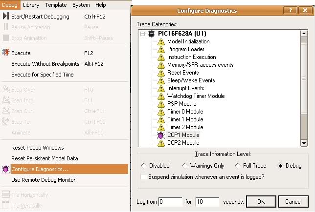

Bueno quizá sea un 'refrito' pero lo pongo como un pequeño aporte:
Lo utilizo generalmente con micros pero se puede con diversos dispositivos
     Debug->Configure Diagnostics...
     Se puede aumentar el nivel de mensajes, en el registro de simulación, de cualquier modulo (entre otras opc.) de un PIC.
Además en la misma ventana se puede configurar el tiempo que se desea este nivel de logeo.
Esto me sirvio en una ocasión q tuve problemas con el mod CCP. Pude corroborar q jamás se activaba y no era problema de mi código (como se puede pensar siempre q se está comenzando a prog MCU's).
