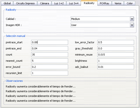

ya hace algunos meses que le comenté la posibilidad de añadir la opción radiosity pero al no obtener respuesta lo dejé sin terminar. se pueden seleccionar diferentes presets de calidad o establecer los parámetros manualmente. os dejo una imagen:
no uso el código de Jaime Vives ya que es algo bastante anterior a su ejemplo...
pd: la opción 'Imagen HDR' se la añadí hace unos minutos porque me parece interesante. ya veremos si continuo con este tema o no...
