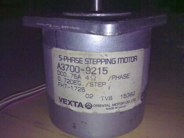

Buenas,
Me enganche junto a un amigo en este mundo del CNC, consegui 4 motores Vexta de Fotocopiadoras pero no consigo las especificiaciones por lo cual recurro a Uds a ver si me pueden ayudar, todos los motores son de 5 Phase, dos tienen 6 cables y 2 tienen 5 cables, les paso los dos modelos que consegui
A3957-9215
A3380-9215
Quisiera saber tambien si puedo utilizar el driver unipolar de esteca para estos motores.
Desde ya les agradezco la info que me puedan pasar.
Ya le escribi a Vexta pero me informan que son motores OEM y que no me pueden pasar las especificaciones.
Saludos,
Gaston.

Hola gaston.
Mira hace un tiempo arme una interface y 3 drivers para 3 motores de 5 fases.
Los motores son estos:
Deben ser muy parecidos a los tuyos, los mios son de 6 cables.
Las placas, componentes y demas lo encontras aca:
http://dsaprojects.110mb.com/electronics/cnc/cnc_ctrl.html
Los drivers ke hay por ahi no te van a andar porke son para motores de 2 fases, y estos son motores de 5.
Esa es la unica ke encontre en internet para 5 fases y anda!!!
Si las armas no pretendas mucha fuerza con esos motores, pero para una makina chica van como trompada.
Saludos, espero te sirva.

yo logre hacer andar los dos tipos, los que tienen 6 cables y los que tienen 5 cables.
los que tienen 5 cables son bipolares y los que son de 6 cables son unipolares.
Hola JOJOJORGE, ambos son unipolares. La diferencia entre el de 5 y el de 6 cables es que los de 5 tienen unido internamente el comun de cada bobina. Los bipolares siempre tienen 4 cables, en cambio unipolares podemos encontrarlos de 5, 6 u 8 cables.
Saludos! :-/

Hola
mundotronic
si no me equivoco o si no lei bien, pero estamos hablando sobre motores de "5 fases", si  te fijas en la foto que pusieron dice en la etiqueta que es de 5 fases.
en los motores de 5 fases tambien existen los unipolares y los bipolares generalmente los bipolares tienen 5 cables y los unipolares 6 cables, tambien tengo un motor con 10 cables que se puede configurar como bipolar o unipolar.
puede que te topes algun dia con estos motores, porque pensando de esa manera "que todos los motores que tienen 6 ó 5 cables son unipolares" caeras en la misma confucion que cayeron muchos y se compraron los de 5 fases pensando que eran unipolares y quemaron mosfets, quemaron el mismo motor y tambien se quemaron unas cuantas neuronas tanto renegar.
pero gracias de todas formas por el interes, espero algun dia publicar mas sobre lo que aprendi sobre estos motores, pero algunas cosas basicas las pueden ver en el foro en el hilo que dio inicio a este subforo, mas concretamente en la segunda parete.
