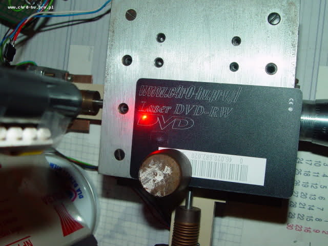

Buenas, como para ir probando, si alguien tiene una grabadora de DVD's de 16x rota, se puede arrancar por ahi, para grabados.
Encontre esta pagina donde con un laser de grabadora de dvd y un mini cnc se puede grabar.
http://c4r0.skrzynka.org/_hv/index.php?page=lasers/ploter&lang=1

Imagino que han de terminar con la vista atrofiada si ven el proceso de quemado con el láser del dvd.  :shock:
