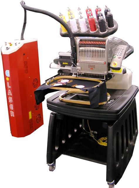

Buenas noches.
No sé si aporto mucho a este hilo, pero os comento que aunque no personalmente,
en mi trabajo (bordados y diseño textil) se utiliza un láser acoplado a las maquinas de bordar
(que básicamente son como las cncs) para cortar telas, escudos, etc...
Os dejo una foto que he sacado de uno de los proveedores que tenemos para que veáis el maquinón...
También dejo un video en la que se ve en acción. No lo pongo directamente ya que sale la web
del proveedor y no sé si puede ser considerado como span.
VIDEO
Y estas son las especificaciones del láser:
Área de trabajo    Igual que la máquina de bordar
Potencia del láser
   25W / 50W
Velocidad de corte
Resolución
Limpieza de la óptica
   Chorro de aire comprimido
Programa
Alimentación eléctrica
   Monofásico 220/240V ±10% - 50/60Hz ±2%
Potencia máx.
   3000 VA / 1000W
Dimensiones (A x F x H)
   284 x 492 x 1253 mm
Peso
   80 Kg
Nivel de ruido
   <70dB (sistema interno de succión de humos)
Extracción de humo
   Sistema de succión superior
Succión de humos
   Unidad interna y externa
Tipo de fuente láser
   CO2 - 10.6 µm – tipo sellado - RF Enfriado por aire líquido
Diámetro del puntero láser
   100 µm
Clasificación del láser
Clase 1 (EN-60825-1:2003-02)
Clase 1 (USA-CDRH 21 CFR)
La verdad es que estoy deseando que una de esas caiga en mis manos...  :mrgreen: pero creo que
mi jefe no está por la labor  :5] :5]
Un Saludo

¡Vaya pedazo de cacharro!
¿Y todo ese armatoste hace falta para generar un láser que corte tela?  :shock:
Re: ¿Y si en vez de fresar, desintegramos?
« Respuesta #34 en: 27 de Enero de 2010, 03:53:15 »
Joder :shock: pues es facil cocer y cantar :D :D
 debe costar un paston esa maquina?

Muy linda maquinita.

Buenas.
Pues para haceros una idea de como es de grande el bicho, la maquina de bordar (la negra) comparándola
con las que yo huso ha de ser de 1,5m más o menos las mías (más quisiera yo) son de 1.7m +ó-
El láser (lo de rojo), pues pienso que sobre 90cm de alto fijo que tiene.
Y lo cierto es que todo este trasto solo sirve para cortar tela y fijaros
que en las especificaciones pone que tiene 25w - 50w.
A ver si me entero de cuanto vale el juguetito.
