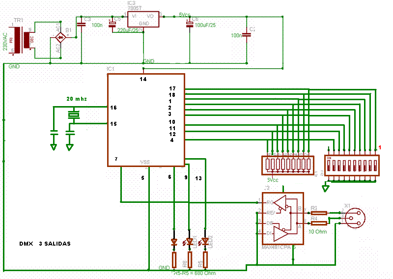

Hola amigo Pololo, tengo una duda, que pic usas ? ? ? y que valores llevan tus componentes ? ? ?
Algunos no se notan  :lol:
Espero tu ayuda

el pic es el 16f628, los valores son para las R de los leds de salida, 330 o 470 ohms, capacitores del crital de 20Mhz son de 22 pf,  diodos 1n4007 , pack de resistencias de 1 a 10k, capacitores de 1 a 1000 uf los electroliticos, los ceramicos de 1 uf. saludos

Bom dia amigo! Sou novo no forum e gostaria de agradecer pelo mesmo, gostaria de saber se existe algum problema com este esquema?pois fiz uma placa seguindo este esquema com todos os componentes indicados e gravei o arquivo hex no 16f628a e não funciona vi que os resistores do DIP (9x 10k) estão ligados aos 5v porem os dip switch tambem estão ligados aos 5v,não pude abrir o arquivo fonte pois não entendo muito o assembler uso mais o ccs, alguem montou este esquema e funcionou? se sim gostaria de saber como?
Grato!
e por favor me ajudem!
Naldo Santos.

Hola te puedo pasar algo que tengo andando bien  en dmx ,lo estoy utilizando para manejar dicroica  de led si te sirve te lo paso te dejo el programita
el dibujo lo modifique de uno que estaba  en el foro y lo arregle con el paint...quedo muy feo  pero se  entiende
