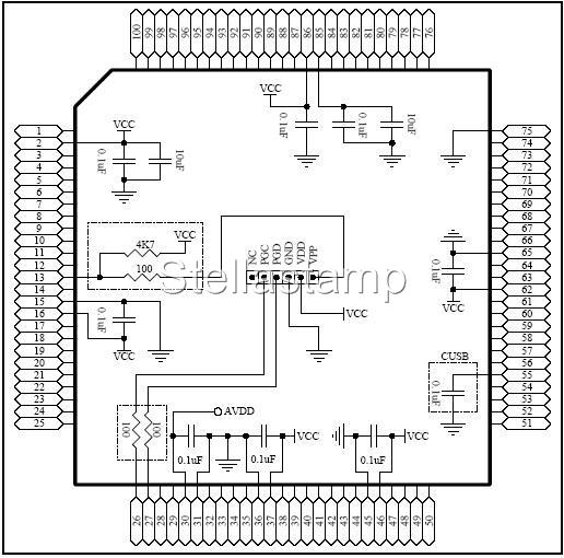

Gracias me ayudo de mucho y he encontrado estas tarjetas en ebay bajo el nombre de CONVERTER ADAPTER PCB - TQFP100 PIC24 PIC32 dsPIC33 0.4 creo que facilitan mucho lo malo es que estan en thailandia  :?
pero hay que soldar y conseguir las resistencias y capacitores smd
el circuito que usan la saque de la pagina de otro vendedor en ebay  :lol:
creo que el circuito es compatible para el PIC24FJ256DA210 con estas tarjetas ya se simplifica mucho el diseño de pcb espero que les sirva, por cierto ya tengo la pantalla de 2.4" en mi poder  8)
