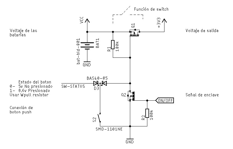

Hola a todos!
Les comparto el diagrama electrónico , lo uso para encender el uC conectado a una batería cr2032. Solo enciendo unos LEDs y requiero máximo 30mA.
Con el mismo botón cambio de secuencia.
Re:Pulsador electrónico con enclavamiento
« Respuesta #34 en: 29 de Junio de 2018, 01:43:55 »
Incluso puedes sustituir Q2 por una salida del micro.
Desconectado AKENAFAB
  • Mensajes: 3227
« Respuesta #35 en: 29 de Junio de 2018, 04:47:32 »
Eso me gusta, lo voy a probar. ((:-))
Gracias por el tip!
« Respuesta #36 en: 29 de Junio de 2018, 05:25:25 »
Si eso te gusta, todavía hay más.
Puedes sustituir los diodos por una resistencia de 4k7 y utilizar un solo pin (conectado a la puerta del transistor) para leer el pulsador y activar el transistor Q1 .
El truco está en apagar un momento los leds, poner la salida a nivel alto durante un ciclo, poner la salida en alta impedancia y leer su valor.
Si está a nivel alto, el pulsador no está presionado. Si está a nivel bajo, el pulsador está presionado.
Luego vuelves a poner la salida a nivel bajo y activar los led.
Como todo esto solo dura unos microsegundos, ni se nota en las luces de los led.
  • Mensajes: 3227
« Respuesta #37 en: 29 de Junio de 2018, 13:45:54 »
Va a quedar muy minimalista   :mrgreen: ,
Gracias por los tips.
  • Mensajes: 3227
« Respuesta #38 en: 30 de Junio de 2018, 01:45:32 »
Al realizar las pruebas sin Q2 recorde el porque de ese transisror, se energiza el micro por lo pines de entrada/salida mediante los diodos internos de protección.
XD saludos!
« Respuesta #39 en: 30 de Junio de 2018, 09:41:34 »
Es verdad, no lo había visto.
