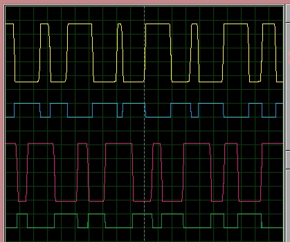

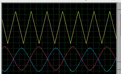

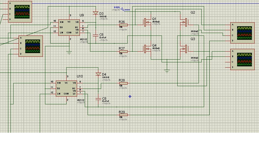

Hola chicos, les comento q simule el circuito con 2 ir2112 aplicado a un puente h. Mi consulta es como elevar la tension obtenida del puete h??  se q es con un transfo elevador, pero no se como simularlo en proteus.
atento a sus respuestas

« Respuesta #8 en: 19 de Marzo de 2016, 15:27:11 »
adjunto archivo de circuito drivers y pte h

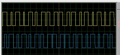

« Respuesta #9 en: 19 de Marzo de 2016, 15:30:37 »
adjunto señales

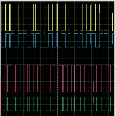

Re:Ayuda con driver ir2110
« Respuesta #10 en: 19 de Marzo de 2016, 15:32:10 »
adjunto circuito y señales faltantes

« Respuesta #11 en: 19 de Marzo de 2016, 15:34:43 »
adjunto señales d pte h, rama izq y rama der

Por cierto para aclarar funciona bn el circuito expuesto anteriormente del tema del driver. Por eso lo aplique al puente H. Pero como dije no se como simular el trafo elevador de la tension obtenida del pte h en proteus. Espero me puedan ayudar
Atento a sus respuestas

Hola,
Has el circuito que te recomienda el datasheet para el IR2110, trabájalo en modo complementario las dos piernas y ponle tiempo muerto a tu PWM, verás que funciona.
Renato
