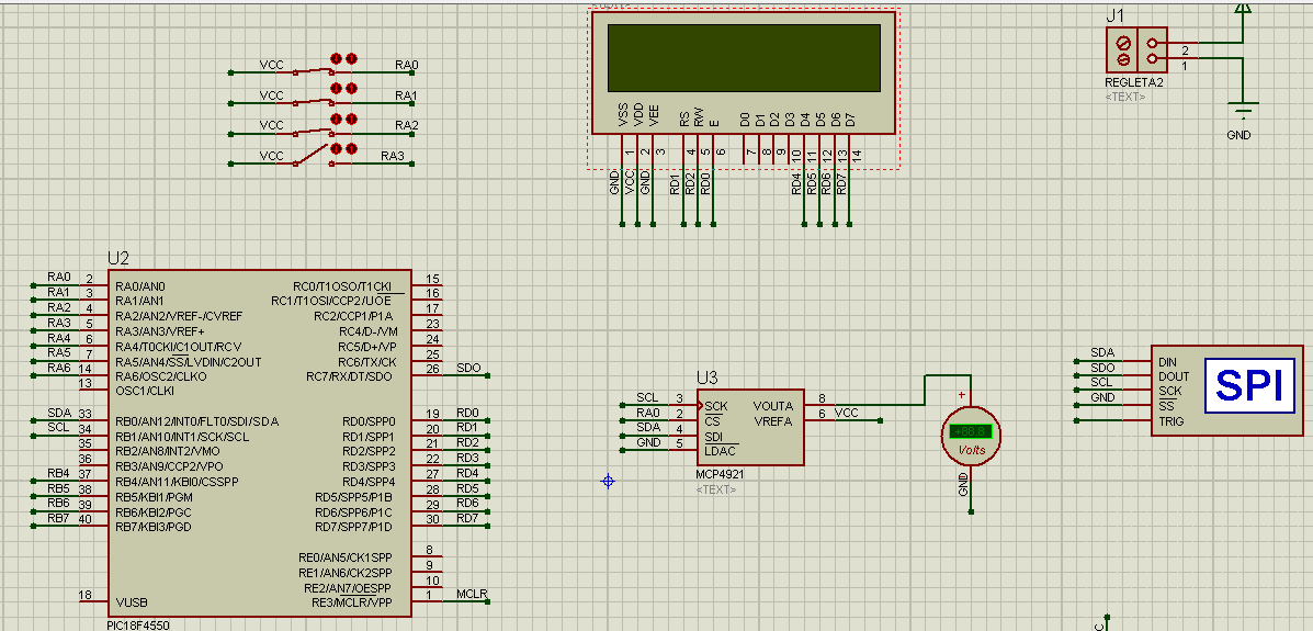

Voy a dejar el código y una captura de como lo tengo. Soy novato así que no os asusteis mucho.
#include <18f4550.h>
#device ICD=TRUE
#device ADC=10
#fuses HS,NOWDT,NOPROTECT,NOLVP
#use delay(clock=4000000)
//#include <lcd_portd.c>
//#include <stdlib.h>
#include <mcp4921.c>
void main()
   int16 a;
   setup_spi(spi_master | spi_l_to_h | spi_clk_div_16);
   //lcd_init();
   init_dac();
   setup_adc_ports(AN0);
   setup_adc(ADC_CLOCK_DIV_64);
   set_adc_channel(0);
   delay_ms(100);
      while(1)
         a=read_adc();
         delay_ms(1);
         //printf(lcd_putc,"\f  %ld",a);
         spi_write(a);
         delay_ms(100);

dielafer, SDI es el pin por el cual el dispositivo "saca" la data. O sea, no se puede conectar SDI del PIC con SDI del MCP  ;-)
Luego, el pin CS es para habilitar al dispositivo, y si has leído el datasheet sabrás que es activo a nivel bajo. Entonces, antes de comunicarte con el MCP lo habilitas mediante este pin, y al terminas lo des-habilitas llevando a 1 lógico.
Ahora, tienes un include de <mcp4921.c>, revisa esa librería y la ayuda de la misma, seguro tiene las funciones que necesitas para comunicarte con el MCP  :shock:
