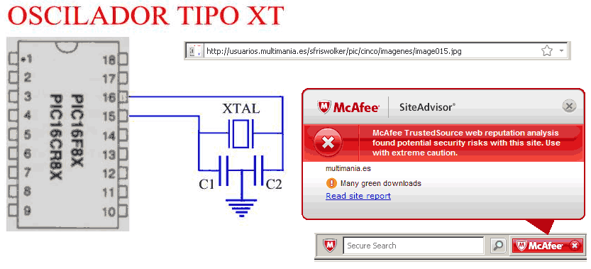

En mi esquema tnego un oscilador quartz con sus 2 condensadores y su masa  como aquí: hxxp://usuarios.multimania.es/sfriswolker/pic/cinco/imagenes/image015.jpg
y justo al lado tengo los pines de Vdd y Vss, entonces mi duda es:
visto que Vss va al polo - de mi alimentacion, y la masa del oscilador tambien, puedo unirlos en un sólo PAD para ahorrar sitio??
gracias ;)

Los capacitores van a Vss. No el cristal.

si, a eso me referia, perdon... llamo oscilador al conjunto "cristal+condensadores" ;)
Entonces, la masa de los condensadores (como reprensentada en el esquema de mi mensaje anterior) puedo unirla si problema al Vss , no?
mil gracias ;)
