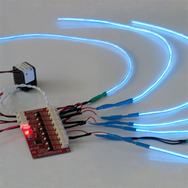

Buenas gente!! Les cuento que ando con la idea de hacer unos trajes luminosos para unos amigos que tienen un grupo de baile. La idea es lograr algo como esto:
El cable luminoso se llama "cable electriluminiscente", "EL Wire" o "El strip". Se alimenta con un inversor de 100V / 2KHz. Por suerte tanto el cable como el inversor se consigue a un precio razonable en dealextreme.
El problema es: cómo sincronizar las luces con la musica? Pensaba en colocar un receptor de RF en cada traje e inventar algun tipo de protocolo para controlar los distintos segmentos (que por cierto lo voy a hacer con un secuenciador como este). Pero prefiero no reinventar la polvora y ver si puedo hacer algo con DMX. Que me recomiendan? Conocen algun receptor inalambrico? Podre hacerlo yo mismo?
Espero sus consejos ;-) Gracias!!

Gera, con respecto al secuenciador... creo que los triac, no soportan 2khz...  :oops:    (no estoy seguro...)

Con respecto a los triacs no creo que haya drama, ya que el secuenciador de sparkfun esta hecho especialmente para ser usado con el cable EL y su inversor
