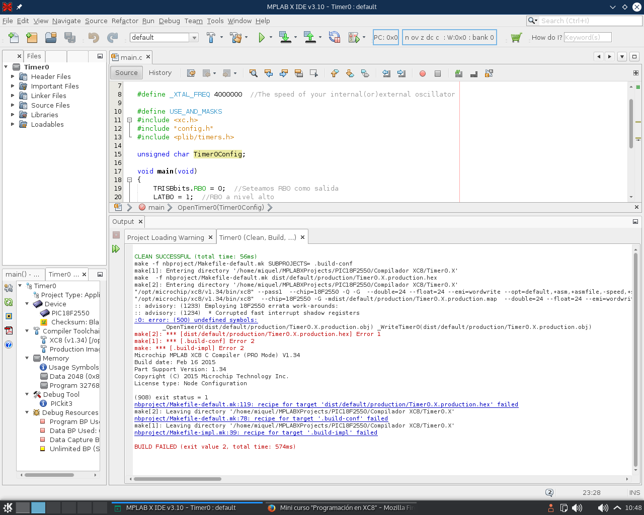

Alguien puede decirme el porque de este error
He probado de añadir la librería timers.h al proyecto pero me sigue dando error.
« Última modificación: 05 de Diciembre de 2015, 20:37:02 por Miquel_S »

Tiene pinta de ser un fallo de haber borrado un fichero, y el makefile te lo esta pidiendo.
Por otro lado:

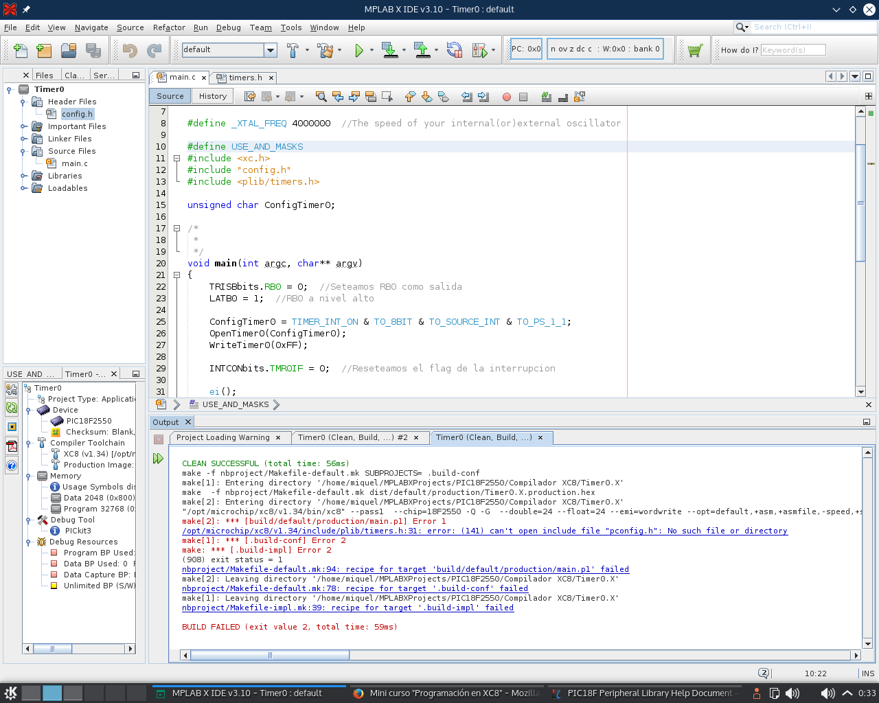

/opt/microchip/xc8/v1.34/include/plib/timers.h:31: error: (141) can't open include file "pconfig.h": No such file or directory
En las versiones de XC32 como la v1.34 ya no sirven las plib, hace mucho que no uso xc8 ¿pasa lo mismo en xc8?

Hola juaperser1 el fichero no ha sido borrado se encuentra en la carpeta include/plib, lo que no se el porque no lo abre, he probado de incluirlo en el código pero sigue sin abrirlo.
Si pasa lo mismo en xc8 la verdad no lo se.

Parece mas un error de direcciones de include. (Aunque estoy mas que seguro que es eso )
Me explico... La direccion de include esta en:
Entonces vos cuando haces un include lo haces a partir de esa direccion. Pero dentro del fichero timers.h existe un #include <pconfig.h>
es decir no tiene el plib/, esto hace que lo busque como:
/opt/microchip/xc8/v1.34/include/pconfig.h
La idea es si podes agregar como direccion de include (propiedades del pryecto -> XC8 Compiler -> Include directories):
Esperemos que no pida archivos de otros lados tambien  :(
Si agregas esa direccion de ruta, en tu proyecto principal podes hacer
#include <timers.h>
Aunque realmente a veces esas rutas de include funcionan con "timers.h" , con comillas y  no <> , pero bueno. Es tan dependiente del compilador que no se que decirte.

Siento dar por c..o otra vez, después de probar lo que dice KILLERJC que se me soluciono el problema del include/plib, me sale otro error y por mucho que busque no encuentro donde esta, y al darle clic encima no me enseña donde esta el error.
