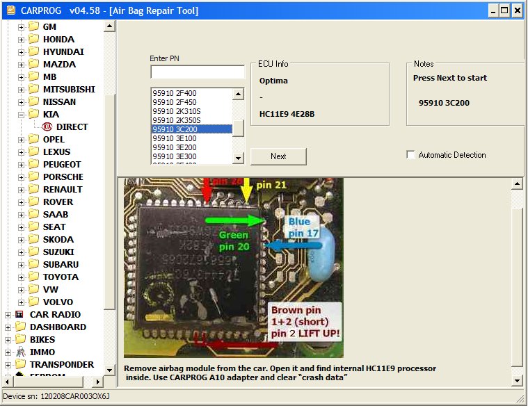

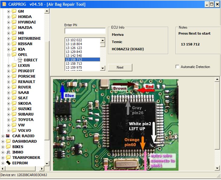

Eso si, hay cables con hilos para soldar al chip, en el propio software te salen fotos de los puntos de soldadura en la placa de la centralita, como en estas dos fotos que pongo. En los pines que pone LIFT UP, además de soldar el hilo, hay que levantar el pin de la placa.
