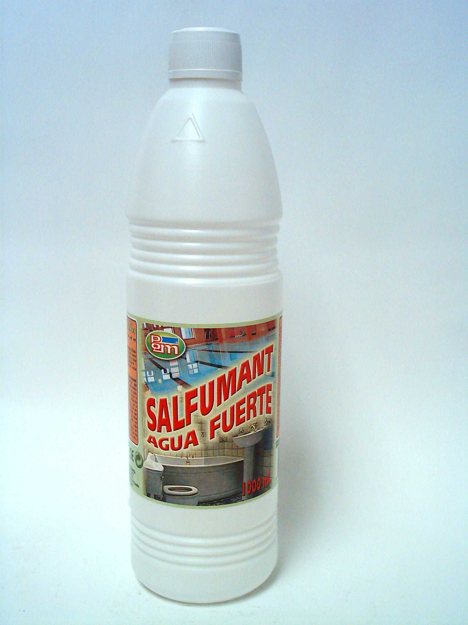

Podéis ver un tutorial muy chulo en este enlace:
http://www.kemisa.es/como_hacer_circuitos_parte_tres.php
Como podéis ver, dicen que hay que utilizar agua oxigenada 110vol, pero por otro lado, dicen de rebajar el la mezcla en agua.
El agua oxigenada "de curar" es agua de 10vol, que es agua oxigenada como la otra (H2O2) pero mas diluida en agua destilada.
El Agua Fuerte (o Salfumant como se conoce en algunos sitios de España, porque era una marca comercial de las primeras en usarlo) es en realidad Ácido Clorhídrico disuelto en agua.
En algún otro sitio leí que en realidad lo que ataca el cobre es el ácido clorhídirico, que en realidad el agua oxigenada solamente se usa para acelerar la reacción.
Pues bien, tras darle vueltas, si usamos Agua Oxigenada 10vol y Agua Fuerte, nos podemos ahorrar el Agua, porque ya los otros dos elementos contienen una proporción de agua superior a la necesaria.
La mezcla que yo uso es 2 partes de agua oxigenada 10vol por 1 parte de Agua fuerte, es decir, un vasito pequeño de Agua fuerte y dos de Agua oxigenada.
Con esta mezcla tarda 2-3 minutos en revelar completamente el circuito, pero bajando ligeramente la proporción de agua oxigenada, el resultado puede ser mejor si usáis pistas anchas.
Adjunto la foto de los materiales que uso y el resultado (es una prueba de una plaquita - con variaciones- siguiendo las instrucciones del tutorial que he colgado anteriormente) .
