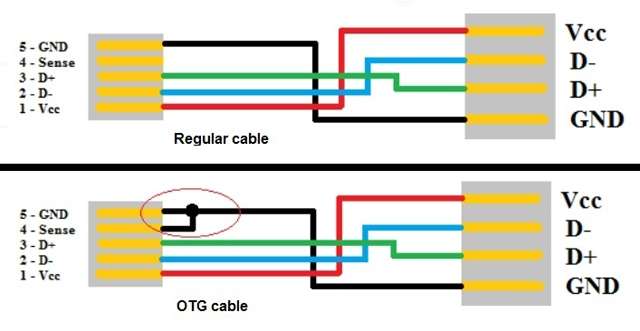

hola de nuevo.tengo una duda y queria saber si hay alguien que pudiera solventarla.
he comprado un cable OTG para conectar el Usb-Serie a la tablet y a un alimentador.pero cual es mi sorpresa de que aunque si tengo conexioncon la tablet.
la tablet no se esta cargando.
he hecho unas pruebas y resulta de que el cable OTG tiene un puente entre el pin masa y el mas cercano a el.supongo que esto sera para que funcione
la tablet en modo maestro.
pero porque se deshabilita la carga de la tablet?
he comprobado el cable de carga/datos usb y no hay puente.asi que me preguntaba si desconectando ese puente si se podria usar la tablet como maestro
ademas de como cargador.
la verdad que no se que hacer.si esto es asi,es realmente un royo.y voy a tener que sacar un conector extra de la tablet para ir cagando la bateria interna.

si le quitas ese puente el cable pasa a ser un cable normal
¿tu tamblet soporta USB otg?
lo que no entiendo es cuando dices conectar el cable a la tablet y a un alimentador? como? al mismo tiempo te refieres? que tiene dos salidas?

tengo tres tipos de cables.el del enlaze de stk500 es como el cable OTG que indicas. juaperses1.el regular cable es un cable de alimentacion/datos
como los mas normales.
y luego tengo un cable de tres conectores.el microusb macho se conecta a la tablet.y tiene hecho el puente.el microusb hembra se conecta
al alimentador.y el usb normal hembra al conversor usb-ttl.
con esto el conversor usb-ttl es alimentado con el alimentador y a la tablet le entra +5v con el puente entre masa y el pin mas allegado.
aun llegandole 5v a la tablet esta no indica que este cargando.
pero parece que a corto plazo no se descarga la bateria.es como si se mantubiera.tendre que dejarla conectada mas tiempo haber que es lo que pasa.
Creo que de hay debe venir el problema, he escuchado este problema que tienes, pero  cuando se conectan USB otg a un hub normal, o chino, debiendo de comprar un hub especial.
Si parece que no se descarga, puede ser que el alimentador no este dando sufiente intensidad para cargar la batería o la intensidad se este derivando por otro lado. Esto permite tener funcionando la tablet pero no cargarla.
Por ejemplo yo tengo un portátil grande y potente con un cargador de 7A pero un día de viaje se me olvido y compre un cargador compatible pero que no llegaba a los 7 A ( es un cargador muy potente y no se encuentran de 7A) y el sistema me decía que ese cargador podía mantener encendido del pc pero no daba para cargar la bateria. ¿podria ser ese su problema?
Un saludo

Creo que aqui esta la solucion porque no te muestra que cargue
http://www.instructables.com/id/How-to-get-your-iPod-to-charge-with-your-homemade-/

bueno.la tablet si que muestra que carga.pero solo con el cable de carga/datos. no lo muestra con el cable OTG y supongo que sera por el puente interno
que comente anteriormente.
el circuito que muestra en la pagina que describes sera para determinados dispositivos que no sean compatibles con cables standar.
pero hacer esto para un cable OTG no si si funcionaria.ya que las resistencias podrian interferir con d+ y d- del usb.

pues yo no lo creo, esas Resistencia en puente es para avisar que esta cargando. prueba y ya nos dice.
yo uso adapter de 12 voltio para alimentar el Navegador y mi Celular.

bueno.pues al final me arte de que se me apagara a cada instante la tablet. al estar haciendo las pruebas de la extrusora de filamento.
asi que la he desmontado y le he soldado unos cables directamente al litio sin pasar por el regulador.y le he puesto un regulador de litio
de esos que se venden por ebay a 1€.y aunque no indique que esta cargando almenos me esta cargando la bateria y no se apaga.
yo no se si otras tablets cargan la bateria cuando estan en modo OTG.la mia no.
