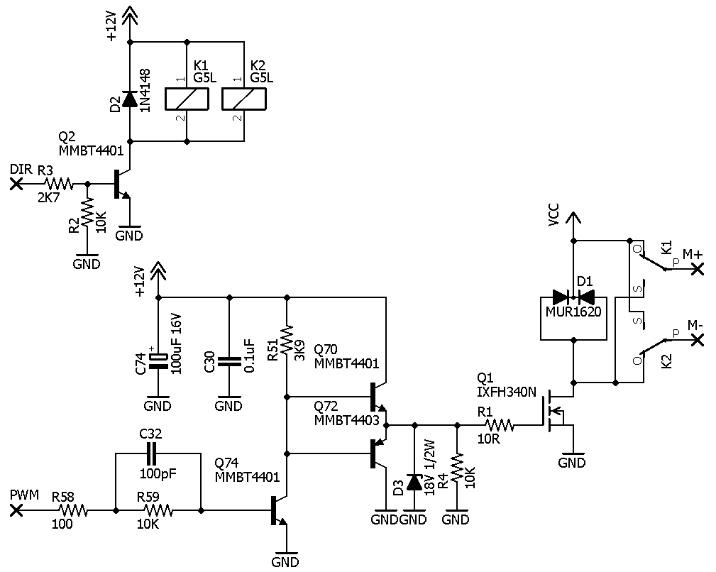

« Respuesta #64 en: 09 de Enero de 2019, 14:06:49 »
Hola Pinolillo16 acá te paso un circuito nuevo:
(20.01 kB, 1009x806 - visto 1561 veces)
Trata de respetar los valores y tipos de componentes.
C74 y C30 deben de estar lo más cercano posible a Q70
La distancia entre la unión de los emisores de Q70 y Q72, y el GATE del mosfet debe de ser la menor posible.
R1 debe de esta siempre lo más cerca posible del GATE del mosfet
D1 y Q1 sin dudas deberán estar montados sobre disipador.
Con solo 1 mosfet de salida debería de ser suficiente.
Este circuito es para mayores frecuencia y posee tiempos de respuestas muchos más bajos que los del circuito anterior, por lo que ya con el uso de este circuito tu mosfet debería de calentar mucho menos. Por supuesto lo anterior es si respetas los valores y tipo de componentes.
Igual debes de tener en cuenta que a mayor frecuencia de PWM mayor calentamiemto del mosfet y del diodo D1, esto siempre será así.
Espero te sea de ayuda. Y comenta los resultados.

« Respuesta #65 en: 10 de Enero de 2019, 23:18:42 »
Nombre Carlos te volaste, funciona de maravilla ni se calienta el Mosfet, probe con un MUR820 que era el que tenia a la mano y funciono bien.  :-/   :-/  de antemano muchas gracias, una duda mas podeis explicarme como es que puedo obtener los valores y/o componentes necesarios para hacer funcionar un mosfet? O que valores son los que se toman en cuenta?
