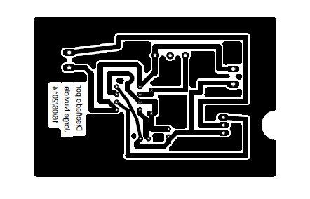

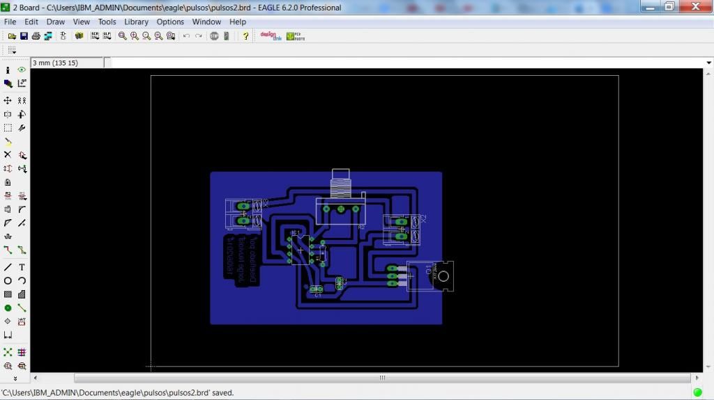

hola comunidad, estoy teniendo un problema con el EAGLE. Imprime asi, en lugar de color negro imprime rayas
Ya desinstale, reinstale, probe con distintas versiones y no hay caso, cuando me hace el PDF tambien lo imprime asi, ahora en pantalla ser ve perfecto
pero cuando lo imprimo sale asi. Probe con un par de layouts que trae de ejemplo y esos los imprime bien, asi que llegue a la conclusion que es un problema del soft cuando lo genera. Ahora revise media web, hace dias que vengo buscando data y no encontre a nadie que le haya pasado esto.
¿alguna ayuda?

hola leo, ya lo hice, en pdf me hace lo mismo. ahora si lo imprimo como captura de pantalla sale bien

lleve el pdf a la pc de un amigo y salio bien....cada vez entiendo menos, aca sale rayado, pero los esquemas  de ejemplo que trae el eagle se imprimen perfectos. Indudablemente esta en la impresora el tema pero no logro descular que es

indudablemete es un problema de la printer + el windows + el driver.
Logre imprimirla  por PDF poniendola como "apaisada"
los ultimos los corto pero salieron 4 al menos.  En el eagle no hay caso de ninguna manera sale bien.
Al menos pude imprimirla para poder seguir con mi proyectito.
