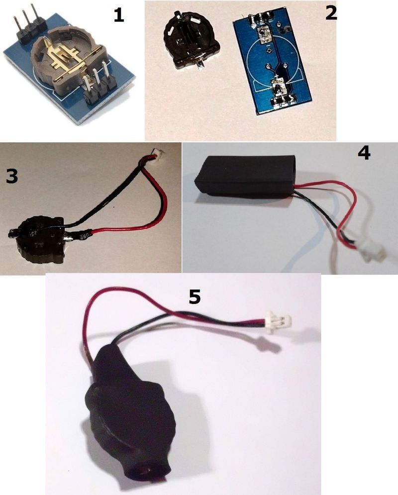

me considero con suerte que no me haya explotado la pila en la cara, porque hasta el ácido soltó en los intentos de soldadura. Lo que voy hacer es colocarle un portapilas (que ya me consiguieron), el problema principal en este caso es que esa pila es para alimentar el cmos en una netbook y hay muy poco espacio.

bueno, al fin pude resolver el problema de la pila en una minilaptop, conseguí un portapilas para el tipo cr1220 (lo saqué de un modulo de un reloj calendario DS1302) y calzó OK dentro del pequeño espacio que había en la minilaptop,
unas imagenes del proceso:
y el agradecimiento de los que me ayudaron aquí  :grin:
