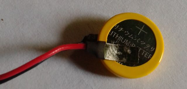

me tocó cambiar una pila (cmos bios) y es del tipo cr1225, la original es así
pero no conseguí exactamente el mismo "empaquetado" por lo que tuve que comprar la pila y después de hacer unos intentos de soldar el cable he dañado la pila, el estaño no se la lleva bien con el metal de pila usando incluso el liquido flux  :?
¿alguien tiene idea de como soldar sobre pilas tipo botón?

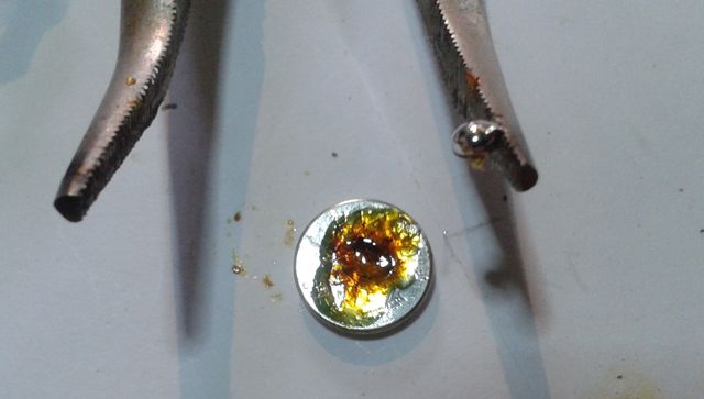

después de lijado y añadido liquido flux y soldado con pistola de 85w y cautin de 25w, tercer intento fallido   :(
