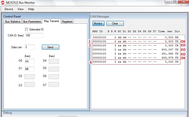

Me quedé con la mala sensación de que no me expliqué bien, a si que conecté todo y lo puse en marcha para que lo podais ver, (una imagen vale más que mil palabras)
Como podeis observar en la imagen, El MCP2515 recibe bien, y el primer mensaje lo envía perfecto
pero la segunda vez tengo que darle 4 veces a enviar para que mi placa detecte el mensaje, y la tercera, cuarta...etc...igual.
Muchas gracias.
