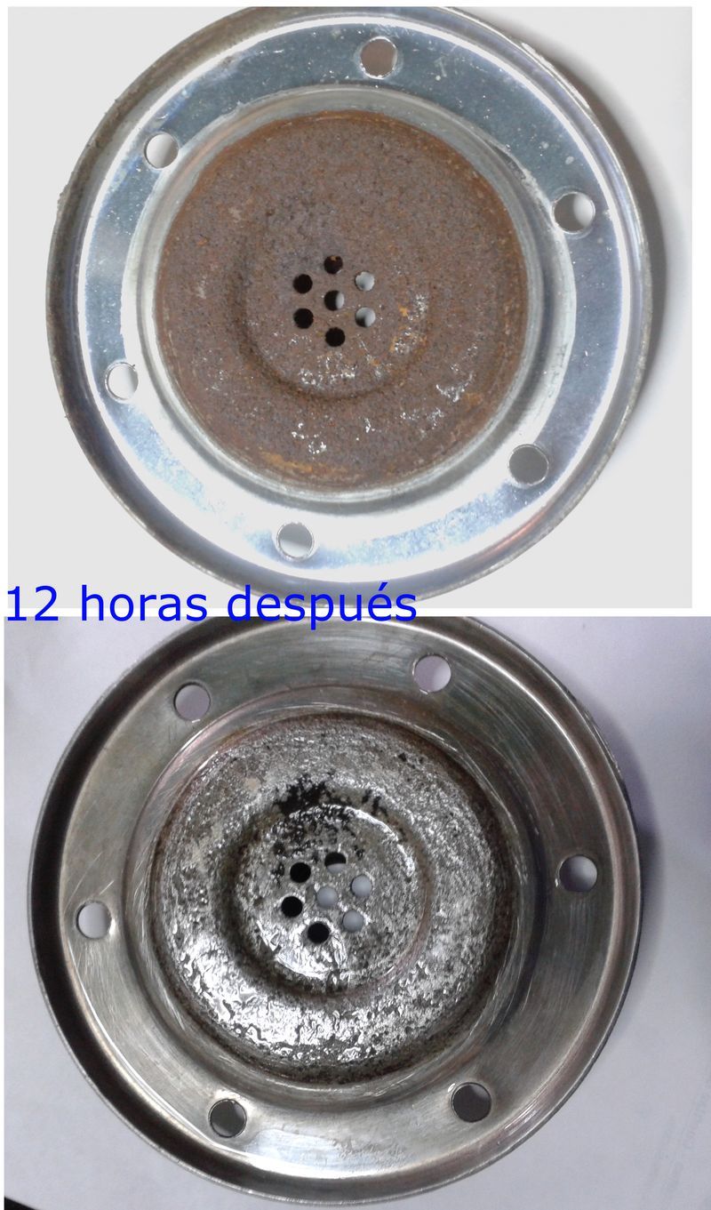

después de leer varias recomendaciones y un video en youtube procedí a realizar la prueba sumergiendo un metal con una sección oxidada, y después de 12 horas, removió casi la totalidad,
la verdad no creia que iba ser cierto.... pos si es verdad!!!  :-) :-) :-)

lo mejor de todo es que me ahorré un 90% del valor del costo de la pieza (lo que gasté fue un perol de vinagre de cocina)

El vinagre es un ácido débil (ácido acético) y no se come sólo el óxido sino también el resto de metal,  aunque no se note tanto porque éste último no cambia de color.
También te habría servido cualquier otro ácido, débil o no, como por ejemplo el limón (ácido cítrico) que es aún más débil que el vinagre, u otro mucho más potente que cualquiera de éstos como es el agua fuerte (ácido clorhídrico) que habría hecho el trabajo en mucho menos tiempo.
El óxido, que es la combinación del metal con el oxígeno, tiene una facultad curiosa en según que metales y es que una vez que se forma actúa como una barrera impidiendo que el resto del metal entre en contacto con el oxígeno del aire y por lo tanto que se siga oxidando.
Esto es especialmente relevante en metales como el aluminio con el que se da además la circunstancia de que su óxido es transparente y por lo tanto no se nota que está oxidado, pero es ésta capa de óxido lo que mantiene alejado al resto del aluminio de la oxidación. Por eso el aluminio cuanto menos se lo limpie mejor se conserva.
El hierro y sus óxidos por el contrario son perfectamente permeables al oxígeno del aire (o del agua) y por lo tanto el hierro se va oxidando permanentemente hasta que todo el hierro se ha combinado con el oxígeno y todo es sólo óxido.
Ea, mire usted por donde me ha quedado una bonita conferencia sobre química :mrgreen:

Si, MerLiNz, el acero al ser su mayor componente el hierro es lo que tiene que cuando lo limpias muy bien se oxida muy rápido a menos que sea un acero inoxidable que tiene cromo o molibdeno o niquel que les pasa como a lo que comentaba del aluminio, que crean una capa de sus propios óxidos que protegen al hierro de una ulterior oxidación.
Los productos como el que comentas llevan como composición fundamental un ácido fuerte que es el que limpia el óxido, y el metal, pero además llevan otros componentes, normalmente siliconas (polímeros de silicio y oxigeno), que crean una capa de protección externa  :mrgreen:
