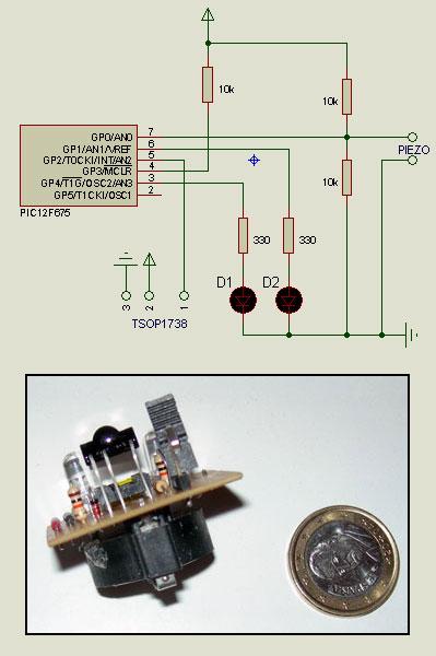

Miguel, por tu primer mensaje entiendo que necesitas detectar cuando se golpea el instrumento, no la intensidad del golpe. Justo lo que yo necesitaba en el caso de las copas.
Este es el circuito que usé:
El programa hace una lectura del A/D en reposo y si esa lectura cambia enciende un led. No recuerdo si las resistencias del divisor de tensión se quedaron finalmente en 10k pero creo que si...
