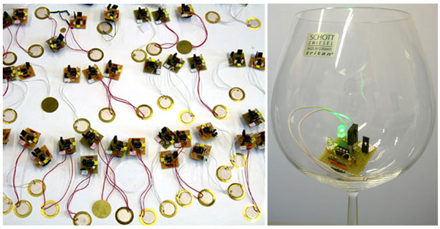

Los usé hace tiempo para detectar el choque entre copas en una instalación de arte. Son muy económicos y fáciles de tratar.
Una imagen:
Y un extracto de vídeo de la presentación:

Gracias a todos por sus respuestas voy a revisar lo que comentan, pero debe ser algo que pueda estar alimentado con alguna alimentación tipo pila de 9v, ya que debe ir montado en un timbal (surdo) en una batucada.
