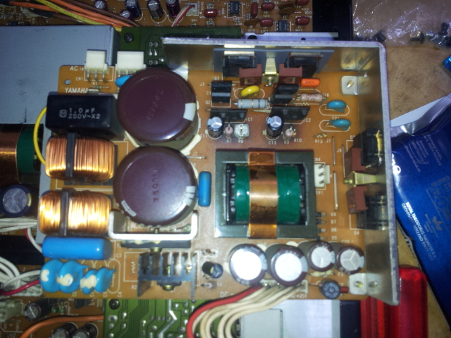

Hola Chicos,
estoy reparando un Amplificador Yamaha de 4 Canales que me lo regalaron sin funcional, al demostarlo y ver la Fuente comprobe que los 2 Transistores Q3 y Q4, daban continuidad osea en corte, estos lo cambie por 2 originales y la fuente se activa, el problema ahora me viene que en los Puntos DC+  G1 y DC- como pone el esquema me debe dar +DC35Voltios con G1 y -DC35Voltios con G1 claro, pero aqui me llega 110 Voltios entre +DC35 y -DC35, que claro deberia ser 70 Voltios. luego demonte los Condensadores de C17 y C18 que son de 1000uF/50 voltio porque uno estaba explotados me di cuenta al demontarlo :?, llevo casi 5 dia desoldando y comprobando los Componente y medir Resistencia y Condensadores que sus valoress no han cambiando, por suerte mi Fluke puede medir Condensadores y mi Oscilocopio Hameg viejo tambien, hace 2 dia hable con el amigo que me lo regalo y tiene otro Amplificador del mismo modelo ,me lo presto para comprobarlo y el voltage que me llega es distinto, osea +DC44.16voltio y -DC44,10 voltios, la unica diferencia de los dos es, que ese Tiene el Triac de entrada Q1 con un puente T1 y T2 y sin la Resistencia R2 que es de 6,8 Ohm 5 Vatio y no encuentre porque la mia no me da los mismo valores.
Aclaro--------
estaba probando la fuente sin cargas, sin conectarla a otros modulos .
pues por curiosidad se me ocurrio conectarla ahora mismo en con los otros modulos y funciona, pero midiendo los Voltage entre +DC35 voltio y G1 y -DC35voltio me da 60 voltios :shock: enseguida apague por el miedo que se queme los otros modulo aunque puse un Fusible de 2 Amperio en la fuente ya que el original es de F1 T6,3 Amperio.
Quisas alguien de ustedes me pueda dar Luz al asunto. :oops:

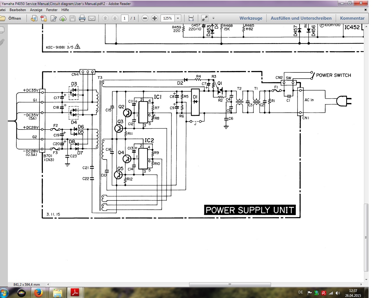

Una fuente switching medio puente. Lo unico que se me ocurre es que hay algo en la realimentacion o los IC estan conmutando mal (IC1 e IC2 ).
T1,T2,C3,C2,C4,C5,C6 todo es un filtro
Q1 parecer ser una llave pero realmente no entiendo para que esta.. es como si cuando comienza a funcionar la funcionar la fuente, se cierra el circuito por Q1 y no pasa mas por la R2. Por que no directamente no ponerlo? xD.
A ver si Chaly viene y nos salva el por que de eso. y como solucionarlo.
Yo pienso que tiene que ver con las R7/R8 y R9/R10
Los transistores deberian trabajar en conmutacion, la salida no tiene ningun secreto, es rectificado y filtrado. Lo unico que deja es esas resistencia, la realimentacion y los IC

 sabemos que son los integrados ic1 e ic2?
 Por que parece que podría ser los integrados, no estan cumpliendo bien du funcion quizas, la electrónica discreta o esta bien o esta mal no tiene mas y por lo que dices no parece que sea cosa de los componentes.
Un saludo

¿ Has probado a medir con el osciloscopio en la patilla 1 de IC1 e IC2 ?. Supongo que ambos chips actuan como osciladores, con una realimentación de un par de secundarios del transformador. R8 debe de ser para ajustar la frecuencia del oscilador de IC1, para hacerla coincidir con la de IC2 (o tal vez es para ajustar la señal de IC1 para que esté en contrafase con respecto a la de IC2, habría que mirarlo con el osciloscopio, y si puedes compar las señales con el otro ampli que funciona, mejor).
Si los transistores de potencia Q2 a Q5 y el transformador están bien, uno de los integrados IC1 o IC2 son sospechosos, mira con el osciloscopio a ver si oscilan, y lo hacen a la misma frecuencia (o si deben de estar en contrafase), igual con suerte solo necesitas ajustar R8.
Comprueba también la señal de realimentación en los pines 3 y 6 de cada integrado.

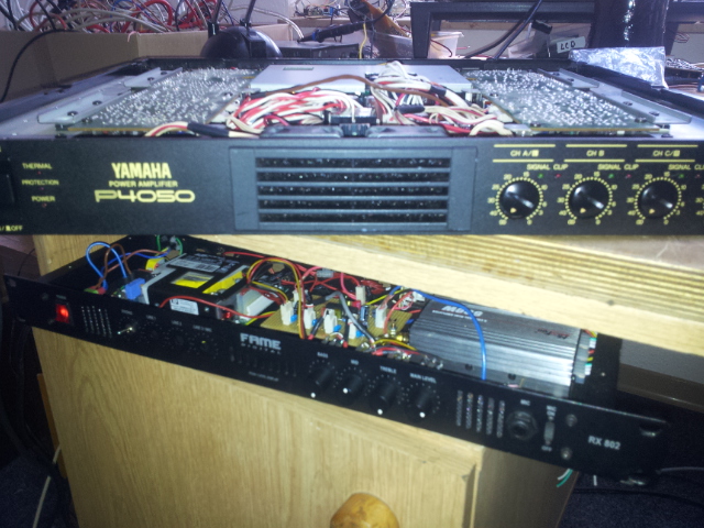

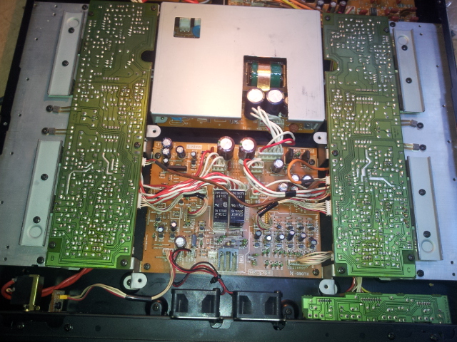

El Yamaha es Viejo pero esta muy bien conservado. vean las Fotos
Ya os comentare los resultados

Hola stk500, trataremos de ir por partes:
Primeramente, esta fuente no controla la tensión de salida, o sea que la tensión de salida será un proporcional de la tensión de entrada.
Tsalida = (Trectificador / 2) / Relación del trafo
Donde Trectificador es la tensión a la salida del rectificador D1
Esta fuente no debe nunca funcionar sin una carga, de lo contrario C17 a C20 sufrirán las consecuencias de la elevada tensión de salida, desde ya te recomiendo cambiar estos 4 condensadores porque ya encendiste la fuente sin una carga  (usa condensadores de LOW ESR, de no encontrarlos usa condensadores de 105°C de buena calidad)
Más allá de lo anterior, trabajando a frecuencias altas como la de una fuente switching, el valor de un condensador no es lo único que hay que medir para poder decir que está en buenas condiciones, es más yo diría que es lo de menor importancia.
Lo realmente importante que se debe de medir es el valor ESR (resistencia serie equivalente) del mismo, un electrolítico puede estar dentro de su valor en uF y muy fuera de su valor de ESR y por consiguiente está deteriorado para su uso en una fuente switching.
Por lo que comentas, pues podemos ir deduciendo ciertas cosas:
1) Transformador T3, transistores, IC1 e IC2 están en buenas condiciones.
2) Aunque ya reemplazaste Q3 y Q4, yo reemplazaría Q2, Q3, Q4 y Q5 por nuevos, ya que no es recomendable solo reemplazar un transistor de cada par, dejando el otro transistor ya estresado. (el costo no justifica el riesgo de una nueva falla)
3) Aunque D3 a D8 parecen estar bien, yo igual los sacaría y los probaría uno por uno fuera del circuito.
Ahora para ir reparando:
4) Reemplaza C8 y C9 (usa condensadores de LOW ESR, de no encontrarlos usa condensadores de 105°C de buena calidad), al entrar en corto Q3 uno de estos condensadores estuvo excedido de tensión, igual al ser viejitos pueden estar "secos" aumentando considerablemente su ESR
5) Comprueba que R5 y R6 estén en sus valores.
6) Comprueba que D1 esté en perfectas condiciones
Hecho todo lo anterior, conecta la fuente y enciéndela. (coloca R8 en posición central)
7) Mediremos tensión a la salida del rectificador D1, en 220 Vca deberías de tener alrededor de 305/310 Vcc y en 110 Vca serían 153/155 Vcc
8.) Mide la tensión alterna en los pines de R2, no debería de haber más de 2 Vca.
Si hasta acá estamos todo bien, pues ahora usaremos el osciloscópio: ATENCION, no usar ambas puntas al mismo tiempo
9) Conecta la punta en paralelo a R12 (negativo al emisor de Q5) y mide el duty cicle de la señal, o sea mide el periodo activo de la señal que tendrás, debes de ser lo más exacto posible. Vale, se que no es fácil....  ;-)
10) Con el dato anterior, ahora conecta la punta de prueba en paralelo a R11 (negativo al emisor de Q3) y varía R8 (parte de la posición media de R8 y varía de a poco, los extremos pueden ser muy malos :mrgreen: ) hasta obtener el mismo duty cicle.
11) Mide las tensiones a la salida y comenta los resultados obtenidos
Bueno, por ahora con esto tienes para un rato, veremos que pasa.
Q1, R2. R3, R4, C7 y D2 forman un circuito "limitador" de corriente de encendido.
Cuando uno conecta la alimentación al circuito, los condensadores C8 y C9 están descargados, y si no poseemos un "limitador", pues el pico de corriente de encendido se elevaría demasiado, con la posibilidad de quemar y si no, seguro ir "estresando" los componentes por donde circula esa corriente. R2 es la encargada de limitar esa corriente.
Una ves cargados los condensadores C8 y C9, el triac Q1 entra en conducción cortocircuitando la resistencia R2 y permitiendo el libre consumo de corriente por parte de la fuente. Sin este "puenteo" a R2, esta produciría una caída de tensión demasiado elevada, haciendo que la fuente no funcione de manera correcta o esté muy limitada en su exigencia de corriente, aparte R2 disiparía mucha potencia sin un fin determinado.
Este circuito "limitador" se podría decir que es bien sofisticado, ya que normalmente para este fin solo son usadas resistencias del tipo NTC especializadas o polyswitch.
Espero haber sido de ayuda.
te comento Q1 es un Triac M1661  este .....
en la otra Fuente buena esta puente entre A1 y A2 osea directo, y se nota que alguien la le hizo cambio, ya que hay cosas que no son original comprobada con la mia(Fuente defectuosa) ;-)
me gustaria cambia los condensadores C8 y C9 pero esto son de 820uF/200V los dos y tengo de 1000uF/200V(dos)  son usados.
Espero tus Respuesta

las Rsistencia R11 y R12 estaba muertas, la cambie por su valor ( 1.0 Ohm/2W,los Transistores Q3 y Q5 tambien estaban muertos estuve que espera casi 4 dia que me llegaran desde Inglaterra, porque aqui en Alemania solo encontre una Tienda y pedian 8,00€ por uno, Inglaterra 4,20€ por uno, de esto compre 4 y 2 en la primera prueba que hice por deseperado se quemaron :5]
Las especificaciones de los Transistores Q3 y Q5 son estos.
También cambia los transistores Q2 y Q4, no seas pijotero y bago. Si la tienda local no los tiene, pues busca un reemplazo que posea las mismas características, tensión, intensidad y encapsulado (esto último para que montarlo en el disipador no sea problema)

lo primero que hare es Sacar los Condensadores C17 y C18 y C19 y C20 . en los puntos CN4 pongo mi Multimeter en modo AC,
le dare Tension 230ACC a la fuente , donde aqui me deberia de dar 24,75VAC (35/1,4141= 24,75) , y es aqui mi dudas yaa que medi la tension en la Fuente buena y me da 30,56VAC que seria 43,21VDC, esto lo comprobe, lo que me creo que la medida dada en el Esquema es para una corriente de entrada 110VAC USA,  ya que el esquema no creo que sea para Europa.
sigo, la R8 esta el Potenciometro descentrado, osea el punto medio esta suelto, R8 segun mi medicion de punto a punto 120 Ohm, le puse una que encontre en mi monton de 150 Ohm, aqui habia medida la fuente buena su punto fijo de ajuste y ajuste´ la de 150 Ohm a su medida que deberia daar 68 Ohmios mas o menos.
voy ajustar y ir viendo los cambios en el Multimeter.
pero esperares tu respuestas ante de hacerlo quizas tu tenga otras ideas mejor a la mia.
Lo primero que deberías de hacer es leer muy bien mi post anterior, y revisar los pasos uno por uno y en su orden, si no lo hicisteis, pues hacerlo y seguir con el siguiente... ;-)
El esquema es para ambos paises, esta fuente es apta tanto para 220 como 110, el jumper debajo de D1 es para seleccionar el voltaje de entrada, colocando el jumper es para 110 y sin jumper es para 220
R8 no puede no usar el pin del cursor, ya que no sería lógico usar un preset como si fuera una simple resistencia, seguro que el cursor se conecta junto a uno de los otros pines.
Olvídate del tester en una fuente switching en funcionamiento, lo único que puedes medir ya te lo indiqué en el post anterior.
Querer medir la tensión de alterna a la salida de trafo a una fuente switching con un simple tester es como querer medir la velocidad a un avión de caza con una cinta métrica y reloj pulsera. Quedó claro?
Y tus cálculos están muy mal, ya que tu supones que a la salida del trafo tienes una tensión senoidal, pues te informo que a la salida del trafo tienes una honda cuadrada por lo tanto el 1.4141 no vale. Consigue un aislamiento para tu osciloscópio y usa este instrumento, que para eso fue creado  :mrgreen:
Lo del triac y su puente no lo entiendo, pero no importa, no toques esta parte de tu fuente porque es muy probable que no tenga problemas, en el post anterior te indicaba como probar este sector. Vuelve a leer.
Que sea de 1000uF/200V no sería problema, el problema radica en que son usados. Vamos muchachos, se que no son muy económicos los componentes de una fuente switching, pero lo más caro siempre es tratar de ahorrar en una reparación de este tipo. No escatimen en gastos en una fuente switching, a la larga lo barato siempre es más caro.
Como no tienes ni idea de su valor de ESR y calculo tampoco instrumento para medirlo, pues descártalos para esta aplicación. Un capacitor con ESR elevada en una fuente switching calentará más de lo debido, y puede ser tanto este calentamiento que podrían explotar con el peligro que esto conlleva, más allá de que tu fuente se quemará nuevamente. OK
Espero esta ves quieras trabajar y no conseguir todo de arriba  :D  :D
9) Conecta la punta en paralelo a R12 (negativo al emisor de Q5) y mide el duty cicle de la señal, o sea mide el periodo activo de la señal que tendrás, debes de ser lo más exacto posible. Vale, se que no es fácil....  wink
10) Con el dato anterior, ahora conecta la punta de prueba en paralelo a R11 (negativo al emisor de Q3) y varía R8 (parte de la posición media de R8 y varía de a poco, los extremos pueden ser muy malos Mr. Green ) hasta obtener el mismo duty cicle.
