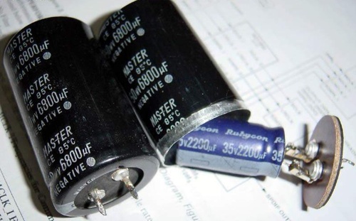

como dice Planeta, esto lo encontre de un Foro , el comprador pidio esto condensadores y recibio eso.
llevo mas de una semana buscando componente y me salen muchas paginas China con precio muy barato a lo qque me piden aqui, pagar aqui 8€ por un transistor de potencia es una burrada pero para los Chinos no. mirenlos
