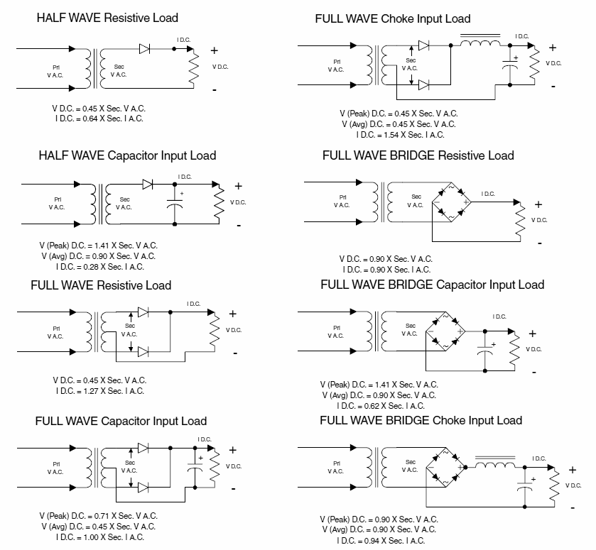

« Respuesta #103 en: 27 de Mayo de 2016, 13:52:42 »
https://en.wikipedia.org/wiki/Rectifier#Half-wave_rectification
Esas fórmulas no valen en este caso, porque no tienen en cuenta el condensador que hay después del rectificador.
Adjunto fórmulas de Hammond:
http://www.hammondmfg.com/pdf/5c007.pdf
En onda completa es un pelín menos conservadora, pero en la media onda es todavía más conservadora que la que he dado.
« Última modificación: 27 de Mayo de 2016, 14:26:47 por Picuino, Razón: Hipervínculo en Hammond »
Re:Corriente en DC de un transformador
« Respuesta #104 en: 27 de Mayo de 2016, 14:40:11 »
(77.82 kB, 839x775 - visto 533 veces)
