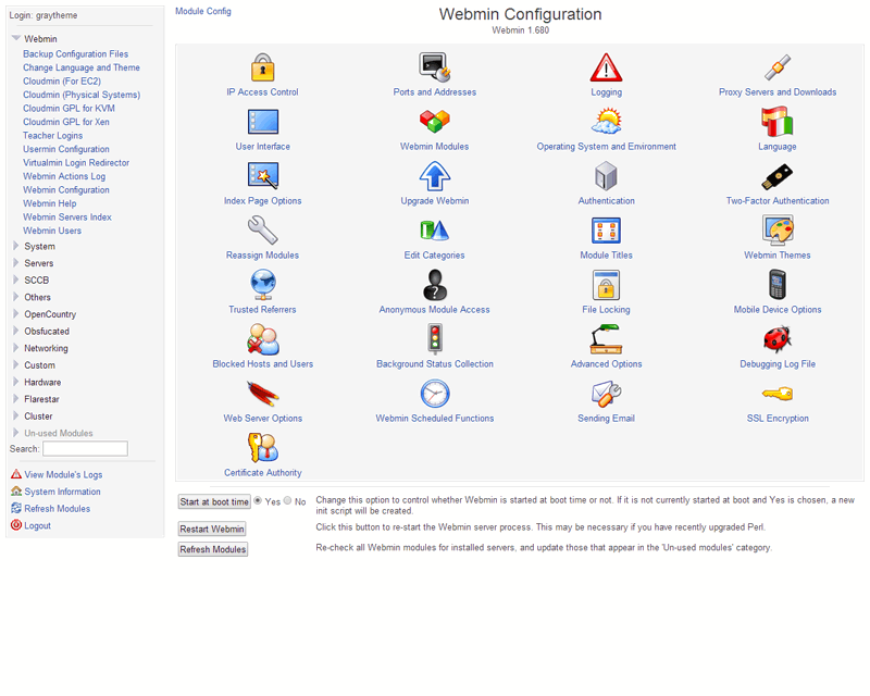

Vaya, parece que la gente de Instructables, se ha currado un pedazo de manual, paso a paso, para instalar un server en un Raspberry, muy interesante y muy detallado. No he tenido tiempo todavía de leerlo en detalle, pero supongo que no habrán tocado el multidominio, ni los paneles de control gratuitos, alternativa a Plesk y similares.
http://www.instructables.com/id/Ultimate-Pi-Based-Home-Server/?ALLSTEPS
Muy interesate el uso de Webmin, para gestionar todo el sistema en modo gráfico, no conocía este programa, lo usaré seguro.
