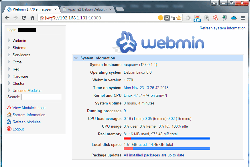

Ya con una instalación LAMP en marcha me animé a instalar Webmin. Voilà:
No tengo una opinión formada todavía porque Webmin es bastante más de lo que esperaba y hay que verlo con calma.
Sí os puedo dejar un par de notas previas a su instalación:
- Hacer una copia de la SD antes de empezar. La conexión con el servidor resultó penosa y tuve que repetir varias veces la descarga e instalación de dependencias.
- Contiene un número ingente de archivos y el proceso de desempaquetar (unpacking) no acaba nunca. Tarda tanto que lo interrumpí en dos ocasiones creyendo que la descarga estaba corrupta... Paciencia con esto y paciencia con el setup posterior.
