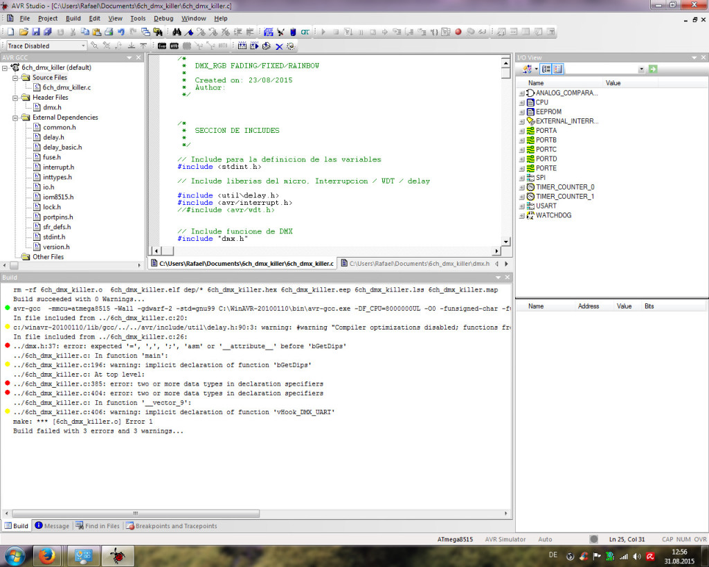

estoy probando tu codigo killer y me sale 3 Errores y 3 Avisos, los aviso no le doy importancia ya que no lo Optimos tu codigo.
Mira la imagen
ojos hay que definir el CPU- Crystal , le he puesto 8Mhz
Re: Invertir pwm en Atmega 8515 asembler
« Respuesta #49 en: 31 de Agosto de 2015, 08:24:09 »
bueno no veo que puede ser en algunos casos por que parece que esta corrido el tema del numero de lineas. Pero por lo que parece es:
por haber puesto:
void ISR (xxxx)
en ves de
ISR (xxx)
Parece que ya ISR define un tipo. Eso quitaria 2 errores, los de las lineas 385/404 que tenes
Me falto definir en el .h la funcion vHook_DMX_UART, esto quitaria el warning en la linea 406, ademas permite usarlo
No se por que el warning de la linea 196, esta definido en el .h
Ahi cambie los uint1_t por bool y agregue la libreria stdbool.h
Para solucionar el error de la linea 37 en el .h
Agregue un define F_CPU 8000000
Dejo el codigo de nuevo, vas a tener que ponerle nuevamente la frecuencia del cristal o acomodarlo si es que lo puse mal (me refiero a la linea que puse antes).
Y la proxima copialo y pegalo asi puedo leerlo completo al error y me guio un poco mas, por ejemplo el primer warning no se de que es.

hola
a mi el unico error que me larga es
avr-gcc.exe  -mmcu=atmega8515 -Wall -gdwarf-2 -std=gnu99         -DF_CPU=8000000UL -Os -funsigned-char -funsigned-bitfields -fpack-struct -fshort-enums -MD -MP -MT lib_dmx_in.o -MF dep/lib_dmx_in.o.d  -c  ../lib_dmx_in.c
In file included from ../lib_dmx_in.c:11:
../lib_dmx_in.h:58: error: expected '=', ',', ';', 'asm' or '__attribute__' before 'bGetDips'
make: *** [lib_dmx_in.o] Error 1
Build failed with 1 errors and 0 warnings...
yo solo se que ...nose nada
« Respuesta #51 en: 31 de Agosto de 2015, 12:06:30 »
parece que no tiene soporte para devolver un booleano. es decir un true false.
Es simple arreglarlo, cambiar el bool por un uint8_t en dmx.h y dmx.c y listo. se arreglaria con eso.
EDIT: Ya actualize el ultimo codigo, para no poner TODO de vuelta.
« Respuesta #52 en: 31 de Agosto de 2015, 12:50:18 »
bueno alli lo solucione
la parte de .H creo nque estarabien asi., o me estoy equivocando
  // Prototipos de funciones
    void    vInit_DMX_RX(void);
extern void bGetDips(void);
    void vHook_DMX_UART(void);
puse eso , saque esto
uint8_t bGetDips(void);
otro cosa que cambie fue esto
// ************* obtener DMX dirección de inicio **************
void  bGetDips(void)
uint8_t i;
uint16_t Temp;
y saque esto
uint8_t i;
uint16_t Temp;
Ahora el error que me aparece es este ., y no entiendo bien esa funcion
« Respuesta #53 en: 31 de Agosto de 2015, 12:58:03 »
no se de donde sacaste ese codigo que pusiste.
Pero yo modifique el codigo para ponerle el uint8_t
Antes daba error por que tenia un
bool   bGetDips(void);
Ya que imagino que no estaba definido bool, o que no lo soporta el compilador.
Lo que hiciste esta mal. no hay necesidad de definirlo como extern, realmente nunca vi la necesidad de definir como extern una funcion cuando estas usando el .h para acceder a la misma.
Tambien estas usando un void cuando la funcion esta devolviendo un valor. Ese es otro error.
Usa el codigo que puse al ultimo. Yo lo habia modificado para arreglar eso.
Seguro que hay muchos mas errores con respecto al funcionamiento pero al menos error de sintaxis/compilacion no deberia haber.
« Última modificación: 31 de Agosto de 2015, 13:12:13 por KILLERJC »
« Respuesta #55 en: 31 de Agosto de 2015, 13:23:00 »
cuando llamas una variable de otra libreria., se tiene que usar  la sentecia extern ., y el inicio de la funcion es void., fijate en la librias originales ., lo IRS son los que no se llaman ., de esa manera el compilador no me dice error
Justamente una variable. Y esa variable no debe estar definida en el .h por eso mismo yo puse en el main.c:
extern uint8_t DmxRxField[DMX_CHANNELS];   // Valores externos tomados desde la libreria.
Pero en el .h tenemos definidos los prototipos nomas de las funciones. Luego el Linker va a ser capaz de ubicar el dmx.c si es que las rutas de acceso estan bien configuradas y agarrar la funcion necesaria. no hay necesidad de marcarla como extern como ya dije.
Ahora si tu programa no posee realmente un .h, como por ejemplo omitieramos el dmx.h, entonces ahi si en el main.c pondrias:
extern    void    vInit_DMX_RX(void);
extern    uint8_t    bGetDips(void);
extern    void   vHook_DMX_UART(void);
Ahora... el por que no poner void y ponerle uin8_t o int como mas te guste. La libreria original es esa libreria y su funcion no devuelve nada, yo modifique simplemente la funcion para que sea un poco mas flexible para mi.
Ya que necesito saber si es que realmente esta en manual o no la llave. entonces hago que retorne un valor.
El por que no poner void Es por que la funcion esta devolviendo un valor, si te fijas en bGetDips() hay 2 instrucciones que dicen:
return 1;
return 0;
Si defino a esa funcion como void no puedo devolver ese valor. como era un 1 o 0, entonces me bastaba con 1 bit, pero veo que el compilador se vuelve loco cuando usas "bool" que es lo que C posee y te tira error. entonces prefiero pasar un valor de 8 bits y dejar de complicarme la vida, aunque solo necesite 1 bit solo.
Entonces si yo en mi main.c hago:
a = bGetDips();
en "a" voy a tener el valor 1 o 0 dependiendo si esta activo o no. para eso lo hice. Sino deberia haber creado otra funcion que me indicara si esta o no activo.
Si por ejemplo yo quisera que mi funcion me devuelva una variable un float deberia ser:
  1. float fGetPi()
  2. {
  3.    return 3.14159;
  4. }
  5.
  6. main() {
  7.   float Pi;
  8.   Pi = fGetPi();
  9. }
Si quisiera que me devuelva una estructura
  1. struct Coords {
  2.    uint8_t x,
  3.    uint8_t y
  4. };
  5.
  6. struct Coords sGetCoordenadas() {
  7.   struct Coords a;
  8.   a.x = 10;
  9.   a.y = 20;
  10.   return a;
  11. }
  12.
  13. main() {
  14.   struct Coords MiCoordenada;
  15.   MiCoordenada = sGetCoordenada();
  16.   // MiCoordenada.x va a ser igual a 10 e y igual a 20
  17. }
