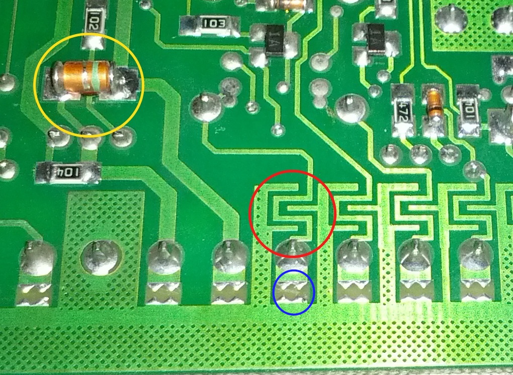

Con respecto a lo de "PCB SPARK GAPS" claramente usa los caminos para crear algo parecido a lo que es el surge arrester de antes (no se si posee una traduccion literaria, ya que es una separacion de pistas de PCB hechas a proposito para que se produzca un arco). Imagino que los MH deben estar proximos a unas entradas. Yo lo descubri por accidente cuando conecte al reves un transformador en uno de mis proyectos y habia un hermoso arco  a 50hz entre 2 caminos de PCB que tenia cerca en la entrada, y que gracias a eso no me quemo lo demas de la placa :P
A vos que te gustan tanto los videos de este tipo:
Y aca una imagen de lo que me imagino:
http://www.todopic.com.ar/foros/imgtiny/2010msp.jpg
Este es otra de las que vi:
http://patentimages.storage.googleapis.com/EP1986297A2/imgf0003.png
Imagen con arco produciendose:
http://dev.emcelettronica.com/files/node_images/esd-source-on-ic-pcb.jpg

comprendo lo del spark gaps, buen video por cierto, pero no entiendo por que los dos tipos de circuitos, y el spark gaps parecen diseñados para hacer su función no mucho tiempo ni muchas veces, por que quedara quemado y destrozado, en las fotos que me has pasado no parece muy buena idea poner mascara a las pistas del spark gaps.

y otra duda que no veo es si se produce una descarga electroestatica cual es el camino que sigue hasta llegar al spark gaps? desde la masa? o es que la descarga electroestatica se producira siempre en el spark gaps y hay que colocarlo en lugar extratégico del PCB
Y como todo arco se produce a la la mayor diferencia de potencial en el caso este es de tierra. Por eso supuse que EGND era Earth GND, donde poner el spark gap? lo mas cerca de donde puede provenir la descarga. Por eos si te fijas en las imagenes que pase las entradas de esos conectores apenas llegan a la placa tienen el spark gap. Asi que el posicionamiento de los mismo es importante.

En un App Note encontre lo que yo creo el por que no usar spark gaps para la parte de sensado y por eso usaron esas cosas (varistor,sruge arrester, etc):
Another very common low-cost technique used to arrest ESD events is to use a spark gap on the component side of the PCB, see Figure 15. However, since the meter will likely operate in an open air environment and be subject to many discharges, this is not recommended at sensitive nodes. Multiple discharges could cause carbon build-up across the spark gap which could cause a short  or introduce an impedance that will, in time, affect accuracy.
