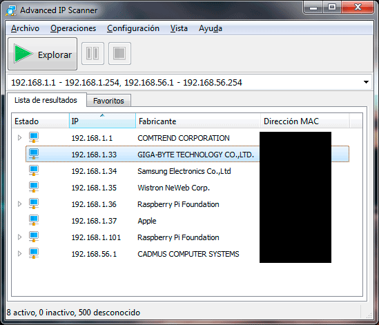

Cuando intento hacer ping entre ellos, no comunican.
Yo no tengo ninguna red local configurada y tengo respuesta de ping en todos los casos, tanto vía ethernet como wifi:
Buscaría el problema en la configuración del router y firewall antes de establecer una red.
