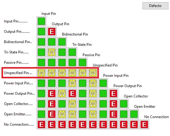

vamos a centrarnos en uno, entonces si te he entendido bien, has creado un símbolo de power verdad? llamado 12VA y este componente lo has unido con un símbolo? tu símbolo de potencia, que tipo de pin le has puesto "power output", los simbolos de potencia que trae kicad son power input, o simplemente lo has puesto como salida?
recuerda esta imagen:
(82.43 kB, 562x448 - visto 1900 veces)
si alguno de tus símbolos le has puesto pines con salida "no especificado" como parece el caso":
@ (193,04mm,48,26mm): pin ~ (No especificado) of component #N015 (net 6).
siempre te dara warning.
¿podrías colgarme una imagen de donde te da el warning en el esquemático, es decir las flechitas que te salen?
contestame a estas preguntas para poder darte una respuesta
« Última modificación: 20 de Octubre de 2015, 07:55:01 por juaperser1 »

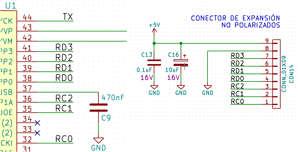

no exactamente, no hace falta poner un fin de camino, mira esto por ejemplo:
las etiquetas o label locales RD3, RD2, RD1 de la izquierda están unidas con las de la derecha.
