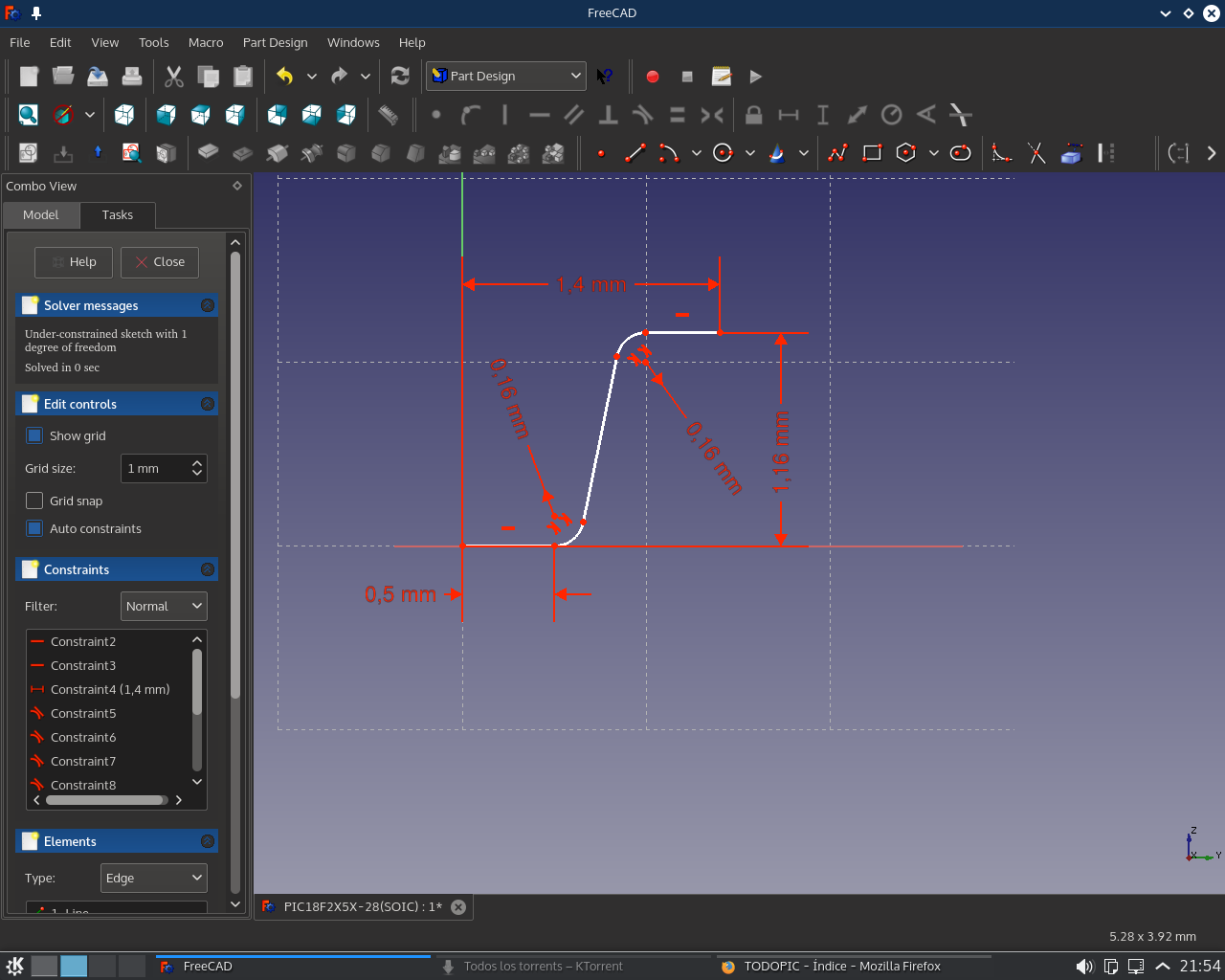

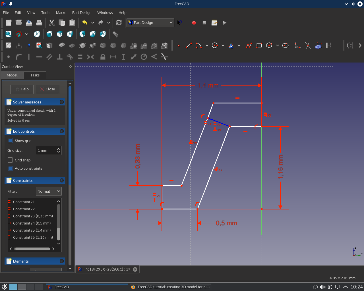

« Respuesta #6 en: 21 de Octubre de 2015, 17:01:45 »
He probado de hacer esto pero no estoy seguro de si voy por el camino correcto, podéis corregirme antes de seguir.

Cnsejos:
- Toma como origen el centro del integrado. Así se alineará perfectamente con el footprint (que también referenciarás en su centro).
- El path no debe llegar hasta el 0 del eje Z, recuerda que es el centro de la sección del pin, así que estará a la mitad de la altura de la sección.

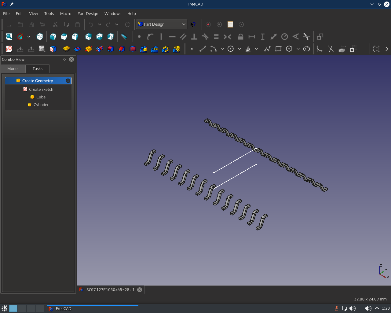

« Respuesta #12 en: 27 de Octubre de 2015, 21:19:09 »
Gracias juaperser1 había visto el vídeo, pero estoy intentando hacer los pines por trayectoria como había comentado EdoNork y creo que ahora lo estoy consiguiendo, pero en mi casa son las 1:15 y mañana curro si es que me levanto, tendré que seguir mañana.

« Respuesta #13 en: 27 de Octubre de 2015, 21:33:57 »
Eso tiene mejor pinta!! Miquel_S
Hehe pues acuestate ya, yo cuando llega esta hora me pongo boing y veo el laboratorio de dexter, y agallas y los dibujitos hasta que me duermo  :D :D
Pero eso ya tiene mejor pinta, al final todo se consigue.
