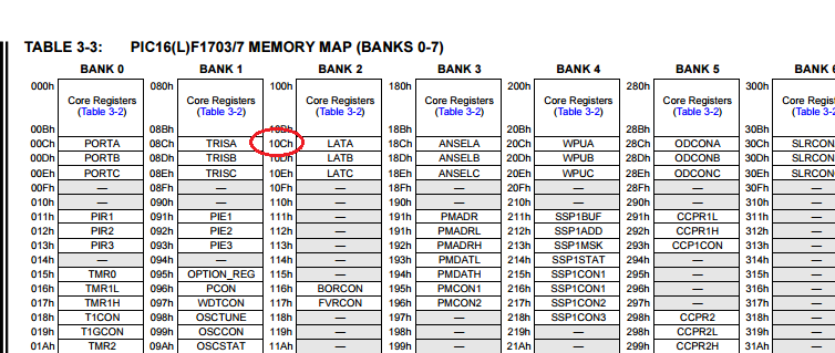

Y respecto al último ejemplo, anexo una imagen de los SFRs sacada del Data donde encierro la dirección del registro LATA, aquí dos preguntas. La dirección que yo debería cargar es FSRH=0x01  y FSRL=0x0C ?
Si asi es. Pero supongamos que cambias de micro y LATB ahora se encuentra en 0x0212 , si pones solo constantes vas a tener que cambiar eso tambien. con low(LATB) te da 0x0C y con high(LATB) te da 0x01, si por alguna razon existiera 3 bytes por que la memoria es MUY grande (24 bits), podrias usar upper(xx) esto daria el byte mas importante. Pero lo que queria recalcar es que usando high y low te olvidas de luego cambiar lo demas. si te fijas en tu .inc LATB esta definido como
LATB EQU 0x10C
