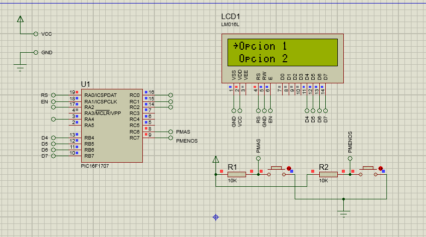

Para complementar un poco este post. Me decidi a manejar ahora una LCD 1602 que básicamente muchos conocen, debido a la restriccion que hay en cuanto el numero de pines hice la interfaz de 4 bits. No me rompi la cabeza mucho para adecuar la muy famosa libreria de LCD 4BIT. Aqui el código de la Librería:

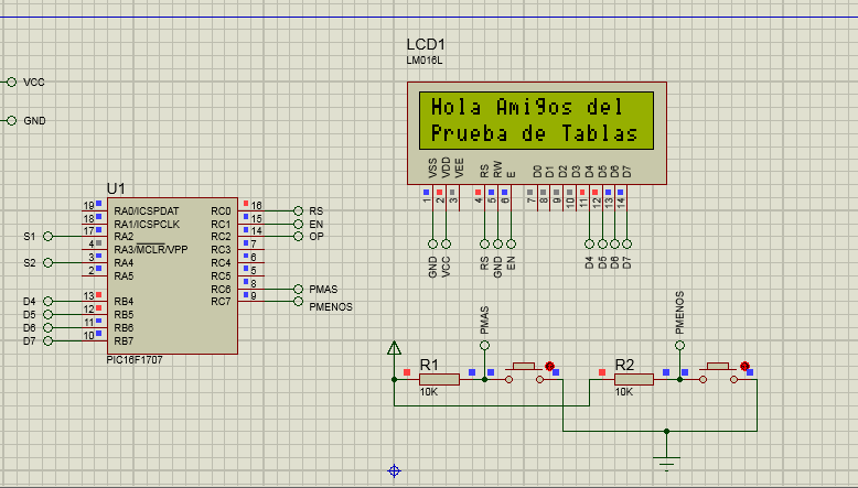

Como se ve al final, genere unas rutinas para retardos con el timer 1. Fueron sustituidos en la libreria. Y para empezar este pequeño código de prueba.
Código: ASM
  1. #INCLUDE "P16F1707.INC"
  2.  __CONFIG _CONFIG1, _FOSC_INTOSC & _WDTE_OFF & _PWRTE_OFF & _MCLRE_OFF & _CP_OFF & _BOREN_OFF & _CLKOUTEN_OFF
  3.  __CONFIG _CONFIG2, _WRT_OFF & _PPS1WAY_ON & _ZCDDIS_OFF & _PLLEN_ON & _STVREN_ON & _BORV_LO & _LPBOR_OFF & _LVP_OFF
  4.
  5.     CBLOCK  0X020
  6.     TIME_AUX
  7.     LCD_AUX
  8.     ENDC
  9. ;***********************************************************************************************
  10. ;********************************* VECTOR DE RESET DEL PIC *************************************
  11. ;***********************************************************************************************
  12.     ORG     0X00
  13.     GOTO    CONFIGURA_PIC
  14. ;***********************************************************************************************
  15. ;***************************** VECTOR DE INTERRUPCION DEL PIC **********************************
  16. ;***********************************************************************************************
  17.     ORG     0X04
  18.     RETURN
  19. ;***********************************************************************************************
  20. ;********************************* CONFIGURACION DEL PIC ***************************************
  21. ;***********************************************************************************************
  22.  CONFIGURA_PIC
  23.     BANKSEL OSCCON
  24.     MOVLW   B'11111011'
  25.     MOVWF   OSCCON
  26.     MOVLW   B'00011111'
  27.     MOVWF   OSCTUNE
  28. ;***********************************************************************************************
  29. ;*************************** CONFIGURACION DE PUERTOS DEL PIC **********************************
  30. ;***********************************************************************************************
  31.     BANKSEL PORTA                   ; ME COLOCO EN EL BANCO DE LOS PORTX
  32.     CLRF    PORTA                   ; LIMPIO PINES ASIGNADOS A PORTA
  33.     CLRF    PORTB                   ; LIMPIO PINEAS ASIGNADOS A PORTB
  34.     CLRF    PORTC                   ; LIMPIO PINEAS ASIGNADOS A PORTC
  35.     BANKSEL LATA                    ; NOS DIRIGIMOS A BANCO DE MEMORIA DONDE ESTA LATX
  36.     CLRF    LATA                    ; LIMPIAMOS LATCH DE PUERTO A
  37.     CLRF    LATB                    ; LIMPIAMOS LATCH DE PUERTO B
  38.     CLRF    LATC                    ; LIMPIAMOS LATCH DE PUERTO C
  39.     BANKSEL ANSELA                  ; ME HUBICO EN BANCO DONDE SE ENCUENTRA ANSELX
  40.     CLRF    ANSELA                  ; LIMPIO REGISTROS ADC ASIGNADOS A PORTA
  41.     CLRF    ANSELB                  ; LIMPIO REGISTROS ADC ASIGNADOS A PORTB
  42.     CLRF    ANSELC                  ; LIMPIO REGISTROS ADC ASIGNADOS A PORTC
  43.     BANKSEL TRISA                   ; ME HUBICO EN BANCO QUE CONTIENE A TRISX
  44.     CLRF    TRISA                   ; CONFIGURO PORTA COMO SALIDAS
  45.     CLRF    TRISB                   ; CONFIGURO PORTB COMO SALIDAS
  46.     CLRF    TRISC                   ; CONFIGURO PORTC COMO SALIDAS
  47. ;;CONFIGURAMOS ADC
  48. ;    BANKSEL ADCON1          ; El mismo que el de TRISx
  49. ;    MOVLW   B'01100000'
  50. ;    MOVWF   ADCON1
  51. ;    MOVLW   B'00000001'     ;Select channel AN0
  52. ;    MOVWF   ADCON0          ;Turn ADC On
  53. ;    BSF     TRISA,0
  54. ;    BANKSEL ANSELA          ;
  55. ;    BSF     ANSELA,0
  56.
  57.
  58.
  59. ;***************************************************************************************************
  60. ;********************** DEFINICION DE PINES Y BUS DE CONTROL LCD 16X2 ******************************
  61. ;***************************************************************************************************
  62.         CALL    INI_LCD
  63.  PRINCIPAL
  64.         CALL    LCD_L1
  65.         CALL    MENSAJE_UNO
  66.         CALL    RET_1s
  67.         CALL    LCD_L2
  68.         CALL    MENSAJE_DOS
  69.         CALL    RET_1s
  70.         CALL    LCD_CursorIncr
  71.         GOTO    PRINCIPAL
  72.
  73. MENSAJE_UNO
  74.         MOVLW   HIGH(MENSAJE_PIC)
  75.         MOVWF   FSR0H
  76.         MOVLW   LOW(MENSAJE_PIC)
  77.         MOVWF   FSR0L
  78.         GOTO    SENDING_TEXT
  79. MENSAJE_DOS
  80.         MOVLW   HIGH(MENSAJE_PIC2)
  81.         MOVWF   FSR0H
  82.         MOVLW   LOW(MENSAJE_PIC2)
  83.         MOVWF   FSR0L
  84.         GOTO    SENDING_TEXT
  85. SENDING_TEXT
  86.         CALL    RET_100ms
  87.         MOVIW   FSR0++
  88.         CALL    ENVIAR_DATO
  89.         MOVIW   [FSR0]
  90.         BTFSS   STATUS,Z
  91.         BRA     SENDING_TEXT
  92.         RETURN
  93.
  94. ;***************************************************************************************************
  95. ;******************************* ZONA DE DECLARACION DE TABLAS PARA DATOS **************************
  96. ;***************************************************************************************************
  97.
  98.         MENSAJE_PIC:  dt "Hola Amigos del Foro", 0X00
  99.         MENSAJE_PIC2: dt "Prueba de Tablas", 0X00
  100.
  101.   #INCLUDE<LCD_4BIT.INC>
  102.
  103.     END
Re:PIC16F1707 Ejemplos básicos
« Respuesta #48 en: 26 de Febrero de 2016, 04:18:46 »
Te quedo muy bueno. Felicidades!

Bueno gracias KillerJC es muy bueno recibir una felicitacion de tu parte.  ;-) ahora trabajare en un pequeño proyecto donde debo implementar un menu de configuración. Hice el código para poder navegar solo con dos opciones.
Código: ASM

  67.         CALL    LCD_L1MENU
  68.         CALL    MENSAJE_UNO
  69.         CALL    LCD_L2MENU
  70.         CALL    MENSAJE_DOS
  71.         CALL    WRITE_CURSOR
  72. PRINCIPAL
  73.         BTFSS   UP
  74.         BRA     CAMBIA_CURSOR
  75.         BTFSS   DOWN
  76.         BRA     CAMBIA_CURSOR
  77.         GOTO    PRINCIPAL
  78. CAMBIA_CURSOR
  79.         BTFSS   UP
  80.         GOTO    CAMBIA_CURSOR
  81.         BTFSS   DOWN
  82.         GOTO    CAMBIA_CURSOR
  83.         MOVF    C1,W
  84.         SUBLW   CURSOR
  85.         BTFSS   STATUS,Z
  86.         GOTO    CAMBIA_C1
  87.         MOVLW   ' '
  88.         MOVWF   C1
  89.         MOVLW   CURSOR
  90.         MOVWF   C2
  91.         CALL    WRITE_CURSOR
  92.         GOTO    PRINCIPAL
  93. CAMBIA_C1
  94.         MOVLW   CURSOR
  95.         MOVWF   C1
  96.         MOVLW   ' '
  97.         MOVWF   C2
  98.         CALL    WRITE_CURSOR
  99.         GOTO    PRINCIPAL
  100. WRITE_CURSOR
  101.         CALL    LCD_L1
  102.         MOVF    C1,W
  103.         CALL    ENVIAR_DATO
  104.         CALL    LCD_L2
  105.         MOVF    C2,W
  106.         CALL    ENVIAR_DATO
  107.         RETURN
  108.

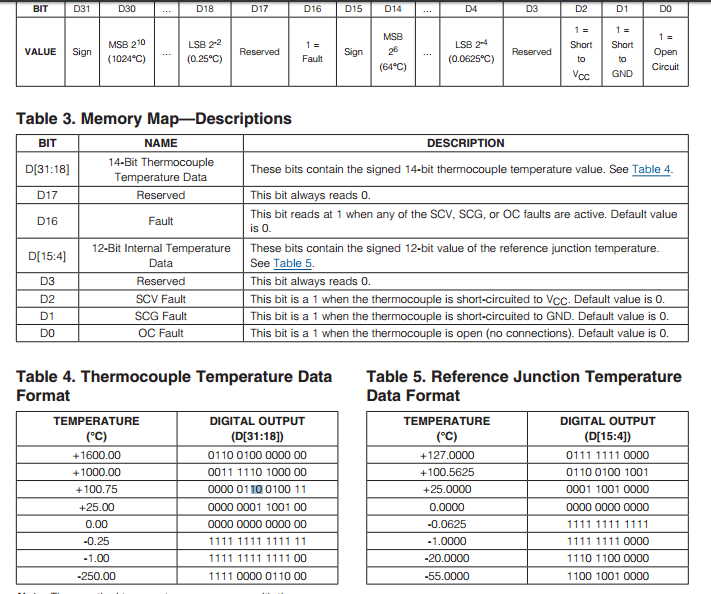

Que tal, amigos. Bueno el planteamiento es el siguiente:
Para la complementación de este post deseo implementar un lector de temperatura. Después de hacerlo para seguir manejando SPI comenzare con la uSD como le había comentado a KillerJC. Bueno como tengo a la mano un MAX31855J y Termopar J, son los que deseo implementar. Anteriormente con otro micro ya lo había realizado con un SPI por software tratando bit a bit, en vista de que manejarlo vía hardware es mucho mejor implemente el siguiente código:
Código: ASM
  1. GET_TEMP1
  2.         CLRF    BYTE1
  3.         CLRF    BYTE2
  4.         CLRF    BYTE3
  5.         CLRF    BYTE4
  6.         BANKSEL SSP1BUF
  7.         CLRF    SSP1BUF
  8.         BANKSEL PIR1
  9.         BCF     PIR1,SSP1IF
  10.         BCF     MAX1
  11.         BTFSS   PIR1,SSP1IF
  12.         GOTO    $-1
  13.         BCF     PIR1,SSP1IF
  14.         BANKSEL SSP1BUF
  15.         MOVF    SSP1BUF,W
  16.         BANKSEL BYTE1
  17.         MOVWF   BYTE1
  18.
  19.         BANKSEL SSP1BUF
  20.         CLRF    SSP1BUF
  21.         BANKSEL PIR1
  22.         BCF     PIR1,SSP1IF
  23.         BTFSS   PIR1,SSP1IF
  24.         GOTO    $-1
  25.         BCF     PIR1,SSP1IF
  26.         BANKSEL SSP1BUF
  27.         MOVF    SSP1BUF,W
  28.         BANKSEL BYTE2
  29.         MOVWF   BYTE2
  30.
  31.         BANKSEL SSP1BUF
  32.         CLRF    SSP1BUF
  33.         BANKSEL PIR1
  34.         BCF     PIR1,SSP1IF
  35.         BTFSS   PIR1,SSP1IF
  36.         GOTO    $-1
  37.         BCF     PIR1,SSP1IF
  38.         BANKSEL SSP1BUF
  39.         MOVF    SSP1BUF,W
  40.         BANKSEL BYTE3
  41.         MOVWF   BYTE3
  42.
  43.         BANKSEL SSP1BUF
  44.         CLRF    SSP1BUF
  45.         BANKSEL PIR1
  46.         BCF     PIR1,SSP1IF
  47.         BTFSS   PIR1,SSP1IF
  48.         GOTO    $-1
  49.         BCF     PIR1,SSP1IF
  50.         BANKSEL SSP1BUF
  51.         MOVF    SSP1BUF,W
  52.         BANKSEL BYTE4
  53.         MOVWF   BYTE4
  54.
  55.         BSF     MAX1
  56.
  57.         MOVLW   '+'
  58.         MOVWF   SIGNO_AUX
  59.         BTFSS   BYTE1,7
  60.         GOTO    KEEP_WS1
  61.         MOVLW   '-'
  62.         MOVWF   SIGNO_AUX
  63.
  64.         BCF     BYTE1,7
  65.         MOVF    BYTE1,W
  66.         MOVWF   TEMP_AUX
  67.         SWAPF   TEMP_AUX,F
  68.         BCF     TEMP_AUX,0
  69.         BCF     TEMP_AUX,1
  70.         BCF     TEMP_AUX,2
  71.         BCF     TEMP_AUX,3
  72.         MOVF    BYTE2,W
  73.         MOVLW   B'11110000'
  74.         ANDWF   BYTE2,F
  75.         SWAPF   BYTE2,F
  76.         MOVF    BYTE2,W
  77.         ADDWF   TEMP_AUX,F
  78.         MOVF    TEMP_AUX,W
  79.         RETURN
El punto es que si logro la lectura pero deseo me ayuden a obtener la temperatura real. En la simulación con proteus mis datos no coinciden para nada.
En la imagen anexa obtenida de la hoja de datos del MAX me dice que en los primeros 2 bytes tengo la temperatura del termopar bien con mi programa pretendo hacer lo siguiente:
BYTE1 = SIGNO + 7 BITS DE TEMPERATURA
BYTE2= 4 BITS DE TEMPERATURA + 2 BITS DE DECIMALES + BIT RESERVADO + BIT FAULT
Dados estos primeros Bytes. Solo quiero primero obtener el Byte Bajo de temperatura que es donde encontrare temperaturas de 0 a 255°C
Para ello el procedimiento de acuerdo al código es:
- Pregunto por Signo, después limpio Bit 7 del Byte 1. Me quedan los 3 bits del Byte Alto de temperatura y los 4 bits altos del Byte Bajo
- Aplico un SWAPF para despues limpiar los bits correspondientes al Byte alto.
- Aplico una and con el Byte 2 y la literal b'11110000' para quedarme solo con el nible alto del byte 2 que segun yo es en realidad el nible bajo del Byte bajo de temperatura.
- Despues de la operacion and vuelvo a realizar un SWAP para cambiar los nibles y poder sumarlos directamente.
Bueno segun yo deberia quedarme al final el Byte Low de temperatura. Me queda un numero muy distante al de la simulacion. Las preguntas son:
¿Es correcto mi planteamiento?
¿Existe una forma mas corta para obtener ese byte?
Se que sonara extraño pero solo deseo poder leer de 0 a 250°C maximo por ello no me preocupan los bits altos.
Espero su apoyo colegas.
« Respuesta #55 en: 07 de Abril de 2016, 06:59:35 »
No se donde esta el problema, personalmente lo haria de otra forma al envio/recepcion, con direccionamiento indirecto, con postincremento seria lo idea para tener un buffer, aunque bueno veo que estas borrando 2 veces sin sentido el flag, asi que quedaria algo asi:
Código: ASM
  1. BANKSEL SSP1BUF
  2.         CLRF    SSP1BUF
  3.         BANKSEL PIR1
  4.         BTFSS   PIR1,SSP1IF
  5.         GOTO    $-1
  6.         BCF     PIR1,SSP1IF          ; Aca borro el flag, no hace falta hacerlo 2 veces
  7.         BANKSEL SSP1BUF
  8.         MOVF    SSP1BUF,W
  9.         BANKSEL BYTE2
  10.         MOVWF   BYTE2
Lo recibido es:
- 1 bit de signo de Temperatura del sensor
- 13 bits de temperatura los cuales 2 son decimales, es decir 0000 0000 000,0 0
- 1 bit que es siempre 0
- 1 bit que deberia si o si ser 0, sino indica falla, es lo primero a ver.
- 1 bit de signo de temperatura interna del MAX
- 11 bits de temperatura interna del MAX, 4 son decimales. 0000 000,0 0000
- 1 bit que siempre es 0
- 3 bits mas que indican cuales fueron las fallas.
Entonces comenzando con el tratamiento lo primero es ver si existe una falla (bit 16 - Bit0 del 2do byte ). Luego tratarlo.
Código: ASM
  1. ANALIZAR_BYTES
  2.         BTFSC   BYTE2,0
  3.         GOTO    CON_FALLA
  4. SIN_FALLA
  5.
  6.         ;Aca codigo para sacar ambas temperaturas.
  7.
  8.         ; Primero temperatura interna que es la mas simple
  9.         ; En el segundo byte se encuentra el signo y el entero de esta misma
  10.         MOVLW   '+'
  11.         BTFSC   BYTE3,7
  12.         MOVLW   '-'
  13.         MOVWF   SIGNO_TEMP_INT          ; Signo en ASCII '+' o '-'
  14.         MOVLW   0x7F
  15.         ANDWF   BYTE3, W
  16.         MOVWF   ENTERO_TEMP_INT         ; Valor Entero de esa temperatura
  17.         SWAPF   BYTE4, W
  18.         ANDLW   0x0F
  19.         MOVWF   FRACCION_TEMP_INT       ; Fraccionario ( 4 bits )
  20.
  21.         ; Segundo temperatura termopar
  22.         ; siii iiii | iiii, ff        - s = signo, i = entero, ff = Fraccion , en Byte1 y 2
  23.
  24.         MOVLW   '+'
  25.         BTFSC   BYTE1,1
  26.         MOVLW   '-'
  27.         MOVWF   SIGNO_TEMP_TERMOPAR
  28.         RRF     BYTE2, W
  29.         MOVWF   FRACCION_TEMP_TERMOPAR          ; Registro = xiii iffx
  30.         RRF     FRACCION_TEMP_TERMOPAR, F       ; Registro = xxii iiff
  31.         MOVLW   0x03
  32.         ANDWF   FRACCION_TEMP_TERMOPAR, F       ; Registro = 0000 00ff
  33.         SWAPF   BYTE2, W                        ; W = xxff iiii
  34.         ANDLW   0x0F
  35.         MOVWF   ENTERO_LOW_TEMP_TERMOPAR        ; Registro_low = 0000 iiii
  36.         SWAPF   BYTE1, W                        ; W = iiii siii
  37.         MOVWF   ENTERO_HIGH_TEMP_TERMOPAR, F    ; Registro_high = iiii siii
  38.         ANDLW   0xF0                            ; W = iiii 0000
  39.         IORWF   ENTERO_LOW_TEMP_TERMOPAR, F     ; Registro_low = iiii iiii
  40.         MOVLW   0x07
  41.         ANDWF   ENTERO_HIGH_TEMP_TERMOPAR, F    ; Registro_high = 0000 0iii
  42.
  43.         RETLW   0
  44.
  45.
  46. CON_FALLA
  47.         BTFSC   BYTE4,0
  48.         GOTO    FALLA_OC
  49.         BTFSC   BYTE4,1
  50.         GOTO    FALLA_SCG
  51. FALLA_SVC
  52.         ;Aca entra si hay una falla de corto a VCC
  53.         RETLW -1
  54. FALLA_SCG
  55.         ;Aca entra si hay una falla de corto a GND
  56.         RETLW -1
  57. FALLA_OC
  58.         ;Aca entra si no hay nada conectado
  59.         RETLW -1
No tuve en cuenta ningun banco, asi que ojo con eso, y seguro que debe haber un error por ahi, tambien jamas modifico los valores de BYTE1/2/3/4 quedan con sus valores originales por si queres debugearlo.
Pero tu codigo al menos saca el valor entero ( los 8 bits mas bajos obviamente ), Asi que no veo cual seria el problema.
Estas respetando los tiempos de transmision, es decir con una frecuencia de menos de 5Mhz y tambien por ahora mejor tener el CS del MAX en 0, ya que creo que este es el CS:
Código: ASM
  1. BCF     MAX1
Si lo estas haciendo asi, observa que ya enviaste 0x00 para que el SPI comienze a transmitir y luego pones el CS en 0. Esto tal ves te introduzca uno o 2 ceros mas sin querer. El tiempo entre el CS en bajo y el comienzo de envio es de 100ns minimo, asi que si estas a 20Mhz solo pone el BCF del CS antes del los CLRF y vas sobrado. El BSF esta bien, ya que se termino la comunicacion.
« Última modificación: 07 de Abril de 2016, 07:08:10 por KILLERJC »
