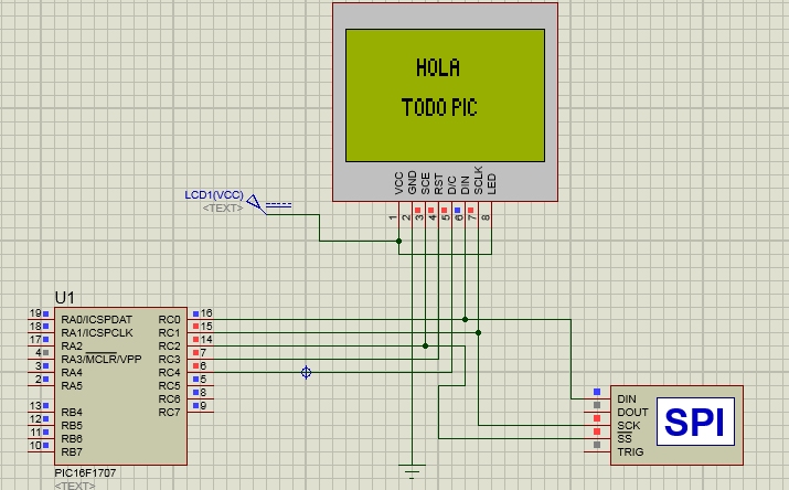

Jugando un poco mas logramos un saludo para la comunidad.  :)
Código: ASM
  1. #INCLUDE "P16F1707.INC"
  2.  __CONFIG _CONFIG1, _FOSC_INTOSC & _WDTE_OFF & _PWRTE_OFF & _MCLRE_OFF & _CP_OFF & _BOREN_OFF & _CLKOUTEN_OFF

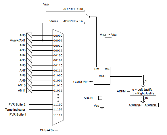

De la hoja de datos, tiene el siguiente procedimiento:
1. Configure Port:
• Disable pin output driver (Refer to the TRIS
register)
• Configure pin as analog (Refer to the ANSEL
register)
2. Configure the ADC module:
• Select ADC conversion clock
• Configure voltage reference
• Select ADC input channel
• Turn on ADC module
3. Configure ADC interrupt (optional):
• Clear ADC interrupt flag
• Enable ADC interrupt
• Enable peripheral interrupt
• Enable global interrupt(1)
4. Wait the required acquisition time(2).
5. Start conversion by setting the GO/DONE bit.
6. Wait for ADC conversion to complete by one of
the following:
• Polling the GO/DONE bit
• Waiting for the ADC interrupt (interrupts
enabled)
7. Read ADC Result.
8. Clear the ADC interrupt flag (required if interrupt
is enabled).
Con el código:

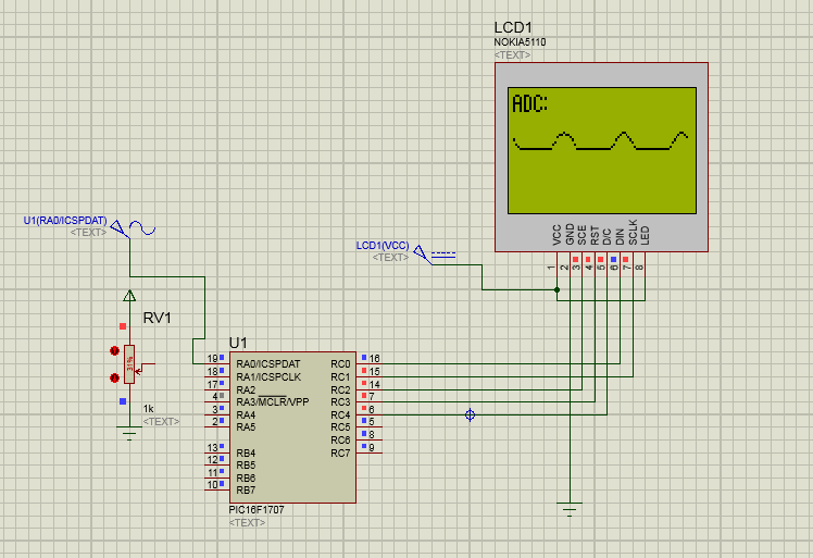

Bueno después de pelear un rato con los bancos de memoria nuevamente... Aquí esta el código ejemplo para un ADC con el PIC16F1707. Es el primero e iremos haciendo modificaciones.
Código: ASM

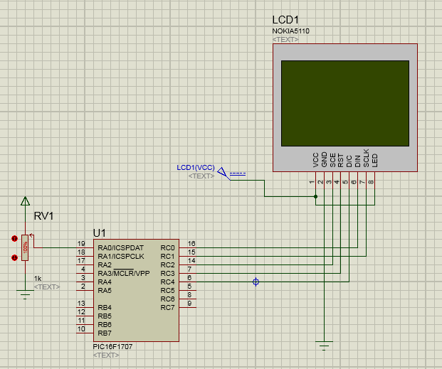

Anexa la imagen de la simulación en proteus.
Bueno pues les platico que tuve problemas al mandar los datos, ya que en principio quería sacarlos por el PORTC. Pero recordé que es por el LATC así que tuve que moverme a ese banco para poder actualizar los datos del ADC correctamente.

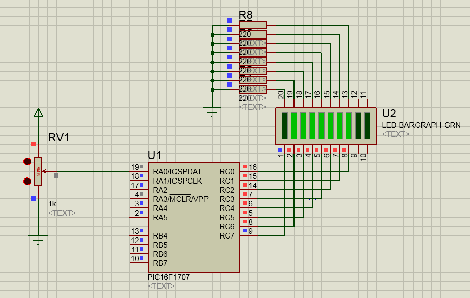

« Respuesta #35 en: 11 de Noviembre de 2015, 10:35:27 »
Si solo tenes esos "registros" Usa:
Código: ASM
  1. CBLOCK  0X70
  2.     RET
  3.     RET2
  4.     CONTADOR_BYTES
  5.     RESULTHI
  6.     RESULTLO
  7.     ENDC
Eso te va a ahorrar un par de errores que tenes. Como este:
Código: ASM
  1. BANKSEL ADRESL ;
  2.     MOVF    ADRESL,W ;Read lower 8 bits
  3.     MOVWF   RESULTLO ;Store in GPR space
RESULTLO lo definiste como si fuera del banco 0, pero ahi estarias cambiando la direccion 0xA4 y no 0x24. Si pones todos tus regisrtos desde el 0x70 ( solo 15 puede haber ubicados ahi )
Podes acceder desde cualquier banco al banco 0. es decir si vos accedes a 0xF0 o 0x170 estarias accediendo a 0x70, es asi en esa porcion de memoria para evitar estar cambiando mucho de bancos.
La parte de configuracion del canal del ADC si no vas a cambiar el canal no hace falta que lo pongas dentro de la rutina, y pasalo a la configuracion.
Tenes repetido la limpieza de PORTx, que es innecesaria, ya que si tenes LATx simplemente limpias eso y listo.
Cambie el RETFIE por un RETURN, de esa forma si entra a una interrupcion por error, simplemente sale, con RETFIE se vuelven a activar las interrupciones, por lo cual existiria la posibilidad de que vuelta a entrar.
Código: ASM

Muchisimas gracias KillerJC por las observaciones. Ya cambie el código y esta perfecto. Ahora trabajare en unir los dos últimos programas LCD+ADC con esto haber que aplicación le podemos dar.

Ya un poco entrados juntamos ambos programas esperando no cometer errores. Acá el código y anexo el circuito, es sencillo lo unico que hace es mostrar el byte alto del ADC en la LCD. Ojo no gráfica si no que mandamos directo el byte lo que nos puede simular un movimiento.

 ;-) Bueno pues ya es algo tarde por aca pero les dejo un codigo ejemplo que aun le falta pero me entretuvo un rato. Estoy pensando ahora como sera la manera mas fácil de obtener por la lectura del adc un tipo graficador como el que hice pero en lugar de utilizar 1 byte y utilice 2 para que se vea mejor. El procedimiento para lograr esto fue: Comparar el valor del ADC en 8 partes de 32 si era mayor le asignaba un valor fijo para que pareciera que la gráfica crece o disminuye. Espero que les sirva de algo.

Re:PIC16F1707 Ejemplos básicos
« Respuesta #39 en: 15 de Noviembre de 2015, 14:10:35 »
Bueno te dejo un codigo para que puedas reemplazar:
Lo tuyo:
Código: ASM
  1. CONVIERTE_ADC
  2.     SUBLW   .250
  3.     BTFSC   STATUS,C
  4.     GOTO    $+2
  5.     RETLW   .1
  6.     MOVF    ADC_VALUE,W
  7.     SUBLW   .223
  8.     BTFSC   STATUS,C
  9.     GOTO    $+2
  10.     RETLW   .2
  11.     MOVF    ADC_VALUE,W
  12.     SUBLW   .191
  13.     BTFSC   STATUS,C
  14.     GOTO    $+2
  15.     RETLW   .4
  16.     MOVF    ADC_VALUE,W
  17.     SUBLW   .159
  18.     BTFSC   STATUS,C
  19.     GOTO    $+2
  20.     RETLW   .8
  21.     MOVF    ADC_VALUE,W
  22.     SUBLW   .127
  23.     BTFSC   STATUS,C
  24.     GOTO    $+2
  25.     RETLW   .16
  26.     MOVF    ADC_VALUE,W
  27.     SUBLW   .95
  28.     BTFSC   STATUS,C
  29.     GOTO    $+2
  30.     RETLW   .32
  31.     MOVF    ADC_VALUE,W
  32.     SUBLW   .63
  33.     BTFSC   STATUS,C
  34.     GOTO    $+2
  35.     RETLW   .64
  36.     MOVF    ADC_VALUE,W
  37.     SUBLW   .31
  38.     BTFSC   STATUS,C
  39.     GOTO    $+2
  40.     RETLW   .128
  41.     RETLW   .128
(Que posee ese GOTO/BTFSC/RETLW de mas al final )
Por esto:
Código: ASM
  1. SWAPF   ADC_VALUE, F
  2.         LSRF    ADC_VALUE, W
  3.         SWAPF   ADC_VALUE, F
  4.         ANDLW   0x07
  5.         BRW
  6.         RETLW   .128
  7.         RETLW   .64
  8.         RETLW   .32
  9.         RETLW   .16
  10.         RETLW   .8
  11.         RETLW   .4
  12.         RETLW   .2
  13.         RETLW   .1
Explicacion, es simple.. vos estas usando solo 8 partes de 32 bits cada una. En resumen es como si dividiera por 32 el numero.
adc_result = aaax xxxx
Al dividirlo por 32 las x se irian y quedaria: 0000 0aaa
El SWAPF cambia los nibbles  ADC_RESULT = xxxx aaax
Luego una rotacion para que me quede W = 0xxx xaaa
Procedo a dejar como estaba antes ADC_RESULT ( en cosa que otra cosa lo necesite) ADC_RESULT = aaax xxxx
Finalmente le hago una AND a W para forzar el maximo a 0000 0111 como entrada en la tabla.
Fin.
Todo esto fue para no modificar el ADC_RESULT, si este valor ya no importaba. Entonces podria haber ahorrado un SWAPF mas.
PD: No te va a dar el mismo valor ya que al final no respetaste que las partes sean exactas, por ejemplo veo que tenes un 250 por ahi. Asi que tal ves difiera un poco.
« Última modificación: 15 de Noviembre de 2015, 14:20:49 por KILLERJC »
Desconectado Pinolillo16
  • Mensajes: 324
« Respuesta #40 en: 23 de Noviembre de 2015, 03:21:24 »
Muy buenos consejos KillerJC para optimizacion de codigo. Pregunta como funciona esta parte del codigo que me has sugerido?
Código: ASM
  1. BRW
  2.         RETLW   .128
  3.         RETLW   .64
  4.         RETLW   .32
  5.         RETLW   .16
  6.         RETLW   .8
  7.         RETLW   .4
  8.         RETLW   .2
  9.         RETLW   .1
« Respuesta #41 en: 23 de Noviembre de 2015, 03:41:42 »
Es una tabla ... Lo mismo que haces con:
ADDWF PCL
RETLW ...
RETLW ....
Nomas que ese PIC posee una instruccion que lo hace por uno.. que es BRW
Esa instruccion le suma al PC el valor de W. W vale de 0 a 7 (0000 0111) por las condiciones que le pusimos antes y eso se traduce en la tabla:
Código: ASM
  1. BRW
  2.         RETLW   .128   ;W=0
  3.         RETLW   .64    ;W=1
  4.         RETLW   .32    ;W=2
  5.         RETLW   .16    ;W=3
  6.         RETLW   .8     ;W=4
  7.         RETLW   .4     ;W=5
  8.         RETLW   .2     ;W=6
  9.         RETLW   .1     ;W=7
Lo bueno es que no tengo que ir al banco donde esta el PCL , se observa tambien que antes dije PC solamente, y no PCL, esto es por que la instruccion BRW le suma el valor de W a todo el PC ( 14bits ), y no me tengo que preocupar por las "paginas", en cambio con ADDWF si lo tenia que hacer, ya que solo modifica los 8 bits de menor peso ( PCL ) y debo cargar antes el valor de la parte superior en PCLATH si es que me excedo. Lo cual requiere un poco mas de cuidado si es que uno no posiciona la tabla en un lugar que evite esto.
« Última modificación: 23 de Noviembre de 2015, 03:46:30 por KILLERJC »
  • Mensajes: 324
« Respuesta #42 en: 03 de Diciembre de 2015, 22:41:25 »
Bueno retomando la parte de código que Killer me recomendó anexo un pequeño código que se ha ido acompletando que es para graficar la señal del ADC + mostrar el valor del ADC de 0 a 255. Por favor si hay algo que podamos mejorar me hacen los comentarios.
Código: ASM

  110.     MOVLW   .0                      ; CARGO EL VALOR DEL RENGLON DONDE DESEO ESCRIBIR
  111.     CALL    SET_Y                   ; LLAMO RUTINA DE SET POSICION EN Y
  112.     MOVLW   .0                      ; CARGO EL VALOR DE LA COLUMNA DONDE DESEO ESCRIBIR
  113.     CALL    SET_X                   ; LLAMO RUTINA DE SET POSICION EN X
  114.     MOVLW   LOW(ADC_TEXT)           ; MUEVO LA DIRECCION DE LA TABLA ADC_TEXT (LOW)
  115.     MOVWF   FSR0L                   ; A MI REGISTRO FSR0L
  116.     MOVLW   HIGH(ADC_TEXT)          ; MUEVO LA DIRECCION DE LA TABLA ADC_TEXT (HIGH)
  117.     MOVWF   FSR0H                   ; AL REGISTRO FSR0H
  118.     MOVLW   .17                     ; NUMERO DE BYTES A TRANSMITIR
  119.     CALL    MENSAJE_X_BYTES         ; LLAMO A SUBRUTINA DE TRANSMISION DE BYTES
  120.     CALL    MUESTRA_VALOR           ; LLAMAMOS A SUBRUTINA QUE MOSTRARA EL VALOR CONTENIDO DEL ADC 8 BITS
  121.     MOVLW   .2                      ; MUEVO MI CURSOR A RENGLON 2
  122.     CALL    SET_Y                   ; LLAMO MI SET POSICION Y
  123.     MOVF    X_POS,W                 ; MUEVO MI CURSOR A COLUMNA 0
  124.     CALL    SET_X                   ; LLAMO MI SET POSICION X
  125. ;***********************************************************************************************
  126. ;******************* RUTINA DE LECTURA Y PROCESAMIENTO DEL ADC CH=0 ****************************
  127. ;***********************************************************************************************
  128. UPDATE_ADC
  129.     CALL    CONV_ADC                ; LLAMO A MI RUTINA DE CONVERSION ADC
  130.     MOVF    ADC_VALUE,W             ; REGRESA CON ADRESH CARGADO A W Y LO MOVEMOS A ADC_VALUE
  131.     CALL    GRAFICA_ADC             ; LLAMAMOS A LA RUTINA DE CONVERSION PARA LA LCD
  132.     CALL    DATO_SPI                ; LLAMAMOS LA TRANSMISION DEL DATO
  133.     INCF    X_POS,F                 ; DESPUES DE ENVIAR DATO INCREMENTAMOS POS X PARA TENER MOVIMIENTO EN SEÑAL
  134.     MOVLW   .84                     ; DEBEMOS ASEGURAR NO PASAR DE 83
  135.     SUBWF   X_POS,W                 ; PARA ELLO RESTAMOS 84 PARA SABER SI HA LLEGADO Y REINICIAR POSICION
  136.     BTFSS   STATUS,Z                ; SI HA LLEGADO LA RESTA ARROJARA 0 Y PODREMOS REINICIAR
  137.     GOTO    PRINCIPAL               ; NO FUE CERO REGRESO A PRINCIPAL
  138.     CLRF    X_POS                   ; YA LLEGO AL LIMITE REINICIO VARIABLE
  139.     GOTO    PRINCIPAL               ; NOS REGRESAMOS A PRINCIPAL
  140. ;***********************************************************************************************
  141. ;************************ RUTINA PARA MOSTRAR VALOR ADC 8 BITS *********************************
  142. ;***********************************************************************************************
  143. MUESTRA_VALOR
  144.     BANKSEL ADC_VALUE               ; ME ASEGURO ESTAR EN BANCO DONDE ESTA ADC_VALUE (MI REGISTRO)
  145.     MOVF    ADC_VALUE,W             ; MOVEMOS ADC_VALUE A W PARA OBTENER 3 BYTES CON EL DATO
  146.     CALL    CONVERSION_BCD          ; RUTINA DE CONVERISON BINARIO>>BCD
  147.     MOVF    CENTENAS,W              ; MOVEMOS CENTENAS A W PARA SABER CON QUE NÚMERO QUEDO
  148.     CALL    ENVIA_NUMERO            ; RUTINA DE ESCRITURA DE NUMEROS EN LCD
  149.     MOVF    DECENAS,W               ; MOVEMOS CENTENAS A W PARA SABER CON QUE NÚMERO QUEDO
  150.     CALL    ENVIA_NUMERO            ; RUTINA DE ESCRITURA DE NUMEROS EN LCD
  151.     MOVF    UNIDADES,W              ; MOVEMOS CENTENAS A W PARA SABER CON QUE NÚMERO QUEDO
  152.     CALL    ENVIA_NUMERO            ; RUTINA DE ESCRITURA DE NUMEROS EN LCD
  153.     RETURN
  154. ENVIA_NUMERO
  155.     BRW                             ; INSTRUCCION CON FUNCION A TABLA SIN PCL
  156.     GOTO    SEND0                   ;
  157.     GOTO    SEND1
  158.     GOTO    SEND2
  159.     GOTO    SEND3
  160.     GOTO    SEND4
  161.     GOTO    SEND5
  162.     GOTO    SEND6
  163.     GOTO    SEND7
  164.     GOTO    SEND8
  165.     GOTO    SEND9
  166. ;***********************************************************************************************
  167. ;***************************** RUTINAS PARA MANDAR VALORES EN LCD ******************************
  168. ;***********************************************************************************************
  169. SEND9
  170.     MOVLW   B'01001100'             ; CONSTRUIMOS CON 4 BYTES
  171.     CALL    DATO_SPI                ; EL NUMERO 9
  172.     MOVLW   B'10010010'             ; DEJANDO UN ESPACIO
  173.     CALL    DATO_SPI                ; AL FINAL DEL NUMERO
  174.     MOVLW   B'10010010'             ; DADO POR 0X00
  175.     CALL    DATO_SPI                ; MANDAMOS 5 BYTES SEGUIDOS POR
  176.     MOVLW   B'01111100'             ; EL CANAL SPI
  177.     CALL    DATO_SPI                ; PARA CONSTRUIR COMPLETO EL NUMERO
  178.     MOVLW   B'00000000'             ; SIN PERDER FORMA
  179.     CALL    DATO_SPI
  180.     RETURN
  181. SEND8
  182.     MOVLW   B'01101100'             ; CONSTRUIMOS CON 4 BYTES
  183.     CALL    DATO_SPI                ; EL NUMERO 8
  184.     MOVLW   B'10010010'             ; DEJANDO UN ESPACIO
  185.     CALL    DATO_SPI                ; AL FINAL DEL NUMERO
  186.     MOVLW   B'10010010'             ; DADO POR 0X00
  187.     CALL    DATO_SPI                ; MANDAMOS 5 BYTES SEGUIDOS POR
  188.     MOVLW   B'01101100'             ; EL CANAL SPI
  189.     CALL    DATO_SPI                ; PARA CONSTRUIR COMPLETO EL NUMERO
  190.     MOVLW   B'00000000'             ; SIN PERDER FORMA
  191.     CALL    DATO_SPI
  192.     RETURN
  193. SEND7
  194.     MOVLW   B'01100010'             ; CONSTRUIMOS CON 4 BYTES
  195.     CALL    DATO_SPI                ; EL NUMERO 7
  196.     MOVLW   B'00010010'             ; DEJANDO UN ESPACIO
  197.     CALL    DATO_SPI                ; AL FINAL DEL NUMERO
  198.     MOVLW   B'00001010'             ; DADO POR 0X00
  199.     CALL    DATO_SPI                ; MANDAMOS 5 BYTES SEGUIDOS POR
  200.     MOVLW   B'00000110'             ; EL CANAL SPI
  201.     CALL    DATO_SPI                ; PARA CONSTRUIR COMPLETO EL NUMERO
  202.     MOVLW   B'00000000'             ; SIN PERDER FORMA
  203.     CALL    DATO_SPI
  204.     RETURN
  205. SEND6
  206.     MOVLW   B'01111100'             ; CONSTRUIMOS CON 4 BYTES
  207.     CALL    DATO_SPI                ; EL NUMERO 6
  208.     MOVLW   B'10010010'             ; DEJANDO UN ESPACIO
  209.     CALL    DATO_SPI                ; AL FINAL DEL NUMERO
  210.     MOVLW   B'10010010'             ; DADO POR 0X00
  211.     CALL    DATO_SPI                ; MANDAMOS 5 BYTES SEGUIDOS POR
  212.     MOVLW   B'01100100'             ; EL CANAL SPI
  213.     CALL    DATO_SPI                ; PARA CONSTRUIR COMPLETO EL NUMERO
  214.     MOVLW   B'00000000'             ; SIN PERDER FORMA
  215.     CALL    DATO_SPI
  216.     RETURN
  217. SEND5
  218.     MOVLW   B'01001110'             ; CONSTRUIMOS CON 4 BYTES
  219.     CALL    DATO_SPI                ; EL NUMERO 5
  220.     MOVLW   B'10001010'             ; DEJANDO UN ESPACIO
  221.     CALL    DATO_SPI                ; AL FINAL DEL NUMERO
  222.     MOVLW   B'10001010'             ; DADO POR 0X00
  223.     CALL    DATO_SPI                ; MANDAMOS 5 BYTES SEGUIDOS POR
  224.     MOVLW   B'01110010'             ; EL CANAL SPI
  225.     CALL    DATO_SPI                ; PARA CONSTRUIR COMPLETO EL NUMERO
  226.     MOVLW   B'00000000'             ; SIN PERDER FORMA
  227.     CALL    DATO_SPI
  228.     RETURN
  229. SEND4
  230.     MOVLW   B'00110000'             ; CONSTRUIMOS CON 4 BYTES
  231.     CALL    DATO_SPI                ; EL NUMERO 3
  232.     MOVLW   B'00101000'             ; DEJANDO UN ESPACIO
  233.     CALL    DATO_SPI                ; AL FINAL DEL NUMERO
  234.     MOVLW   B'00100100'             ; DADO POR 0X00
  235.     CALL    DATO_SPI                ; MANDAMOS 5 BYTES SEGUIDOS POR
  236.     MOVLW   B'11111110'             ; EL CANAL SPI
  237.     CALL    DATO_SPI                ; PARA CONSTRUIR COMPLETO EL NUMERO
  238.     MOVLW   B'00000000'             ; SIN PERDER FORMA
  239.     CALL    DATO_SPI
  240.     RETURN
  241. SEND3
  242.     MOVLW   B'01000100'             ; CONSTRUIMOS CON 4 BYTES
  243.     CALL    DATO_SPI                ; EL NUMERO 3
  244.     MOVLW   B'10010010'             ; DEJANDO UN ESPACIO
  245.     CALL    DATO_SPI                ; AL FINAL DEL NUMERO
  246.     MOVLW   B'10010010'             ; DADO POR 0X00
  247.     CALL    DATO_SPI                ; MANDAMOS 5 BYTES SEGUIDOS POR
  248.     MOVLW   B'01101100'             ; EL CANAL SPI
  249.     CALL    DATO_SPI                ; PARA CONSTRUIR COMPLETO EL NUMERO
  250.     MOVLW   B'00000000'             ; SIN PERDER FORMA
  251.     CALL    DATO_SPI
  252.     RETURN
  253. SEND2
  254.     MOVLW   B'11000100'             ; CONSTRUIMOS CON 4 BYTES
  255.     CALL    DATO_SPI                ; EL NUMERO 2
  256.     MOVLW   B'10100010'             ; DEJANDO UN ESPACIO
  257.     CALL    DATO_SPI                ; AL FINAL DEL NUMERO
  258.     MOVLW   B'10010010'             ; DADO POR 0X00
  259.     CALL    DATO_SPI                ; MANDAMOS 5 BYTES SEGUIDOS POR
  260.     MOVLW   B'10001100'             ; EL CANAL SPI
  261.     CALL    DATO_SPI                ; PARA CONSTRUIR COMPLETO EL NUMERO
  262.     MOVLW   B'00000000'             ; SIN PERDER FORMA
  263.     CALL    DATO_SPI
  264.     RETURN
  265. SEND1
  266.     MOVLW   B'00000000'             ; CONSTRUIMOS CON 4 BYTES
  267.     CALL    DATO_SPI                ; EL NUMERO 1
  268.     MOVLW   B'10000100'             ; DEJANDO UN ESPACIO
  269.     CALL    DATO_SPI                ; AL FINAL DEL NUMERO
  270.     MOVLW   B'11111110'             ; DADO POR 0X00
  271.     CALL    DATO_SPI                ; MANDAMOS 5 BYTES SEGUIDOS POR
  272.     MOVLW   B'10000000'             ; EL CANAL SPI
  273.     CALL    DATO_SPI                ; PARA CONSTRUIR COMPLETO EL NUMERO
  274.     MOVLW   B'00000000'             ; SIN PERDER FORMA
  275.     CALL    DATO_SPI
  276.     RETURN
  277. SEND0
  278.     MOVLW   B'01111100'             ; CONSTRUIMOS CON 4 BYTES
  279.     CALL    DATO_SPI                ; EL NUMERO 0
  280.     MOVLW   B'10000010'             ; DEJANDO UN ESPACIO
  281.     CALL    DATO_SPI                ; AL FINAL DEL NUMERO
  282.     MOVLW   B'10000010'             ; DADO POR 0X00
  283.     CALL    DATO_SPI                ; MANDAMOS 5 BYTES SEGUIDOS POR
  284.     MOVLW   B'01111100'             ; EL CANAL SPI
  285.     CALL    DATO_SPI                ; PARA CONSTRUIR COMPLETO EL NUMERO
  286.     MOVLW   B'00000000'             ; SIN PERDER FORMA
  287.     CALL    DATO_SPI
  288.     RETURN
  289. ;***********************************************************************************************
  290. ;***************************** RUTINA PARA CONVERTIR BIN A BCD *********************************
  291. ;***********************************************************************************************
  292. CONVERSION_BCD
  293.         MOVWF   BCD_AUX             ; MUEVO EL VALOR DE W A BCD_AUX
  294.         CLRF    UNIDADES            ; LIMPIO REGISTRO UNIDADES
  295.         CLRF    DECENAS             ; LIMPIO REGISTRO DECENAS
  296.         CLRF    CENTENAS            ; LIMPIO REGISTRO CENTENAS
  297. S_CENTENAS
  298.         MOVLW   .100                ; CARGO 100 A W
  299.         SUBWF   BCD_AUX,W           ; LE RESTO LOS 100 PARA SABER SI ES MAYOR O MENOR
  300.         BTFSC   STATUS,C            ; PREGUNTO SI HUBO ACARREO
  301.         GOTO    SUMA_CENTENAS       ; SI ES MAYOR SUMO CENTENAS
  302.         GOTO    S_DECENAS           ; SI ES MENOR DEJO EN 0 CENTENAS Y ACTUALIZO DECENAS
  303. SUMA_CENTENAS
  304.         MOVWF   BCD_AUX             ; GUARDAMOS EL ULTIMO VALOR
  305.         INCF    CENTENAS,F          ; INCREMENTO CENTENAS Y GUARDO
  306.         GOTO    S_CENTENAS          ; REGRESO A SUMAR SI ES AUN MAS GRANDE
  307. S_DECENAS
  308.         MOVLW   .10                 ; CARGO 10 A W
  309.         SUBWF   BCD_AUX,W           ; LE RESTO 10 PARA SABER SI ES MAYOR O MENOR
  310.         BTFSC   STATUS,C            ; PREGUNTAMOS SI HAY ACARREO
  311.         GOTO    SUMA_DECENAS        ; SI HUBO VAMOS A SUMAR DECENAS
  312.         GOTO    SUMA_UNIDADES       ; SI NO VAMOS A SUMAR UNIDADES
  313. SUMA_DECENAS
  314.         MOVWF   BCD_AUX             ; GUARDAMOS VALOR
  315.         INCF    DECENAS,1           ; INCREMENTAMOS DECENAS EN 1 Y GUARDAMOS
  316.         GOTO    S_DECENAS           ; REGRESAMOS PARA SABER SI HAY MAS DECENAS EN VARIABLE
  317. SUMA_UNIDADES
  318.         MOVF    BCD_AUX,W           ; MOVEMOS AUXILIAR A UNIDADES
  319.         MOVWF   UNIDADES            ; YA QUE ES EL ÚLTIMO VALOR QUE NOS QUEDA
  320.         RETURN
  321. ;***********************************************************************************************
  322. ;****************************** RUTINA PARA GRAFICAR 1 RENGLON *********************************
  323. ;***********************************************************************************************
  324. GRAFICA_ADC
  325.     SWAPF   ADC_VALUE, F            ; INTERCAMBIAMOS NIBLES
  326.     LSRF    ADC_VALUE, W            ; ROTAMOS A LA IZQUIERDA
  327.     SWAPF   ADC_VALUE, F            ; REGRESAMOS ADC_VALUE A SU VALOR ORIGINAL PARA POST PROCESAMIENTOS
  328.     ANDLW   0x07                    ; ANDEAMOS EL VALOR DADO PARA RESTRINGIR A 8 VALORES B'XXXXX111'

  341. CONV_ADC
  342.         BANKSEL ADCON0              ; NOS UBICAMOS EN EL BANCO QUE CONTIENE A ADCON0
  343.         BSF     ADCON0,ADGO         ; PRENDEMOS EL BIT GO PARA INICIAR LA CONVERSION ADC
  344.         BTFSC   ADCON0,ADGO         ; SALTAMOS UNA INSTRUCCION SI ES QUE YA TERMINO LA CONVERSION ADC
  345.         GOTO    $-1                 ; REGRESAMOS UNA LINEA DE CODIGO PARA SABER SI YA TERMINO CONVERSION ADC
  346.         MOVF    ADRESH,W            ; MOVEMOS ADRESH A W UNA VEZ ACABADA LA CONVERSION
  347.         BANKSEL ADC_VALUE           ; NOS UBICAMOS EN BANCO QUE CONTIENE A VARIABLE DECLARADA
  348.         MOVWF   ADC_VALUE           ; MOVEMOS EL RESULTADO DE ADRESH A NUESTRA VARIABLE
  349.         RETURN
  350. ;***********************************************************************************************
  351. ;******************************* RUTINA DE ESCRITURA SPI X BYTES *******************************
  352. ;***********************************************************************************************
  353. MENSAJE_X_BYTES
  354.     MOVWF   CONTADOR_BYTES          ; MOVEMOS A NUESTRO REGISTRO CONTADOR BYTES EL # EN W
  355. WRITING_LCD
  356.     MOVIW   FSR0++                  ; MOVEMOS INDF A W E INCREMENTAMOS FSR0 EN 1
  357.     CALL    DATO_SPI                ; TRASNMITIMOS VIA SPI EL BYTE EN W
  358.     DECFSZ  CONTADOR_BYTES,F        ; DECREMENTAMOS 1 EL CONTADOR Y SALTAMOS HASTA 0
  359.     GOTO    WRITING_LCD             ; REGRESAMOS A SEGUIR ESCRIBIENDO LA LCD
  360.     RETURN
  361. ;***********************************************************************************************
