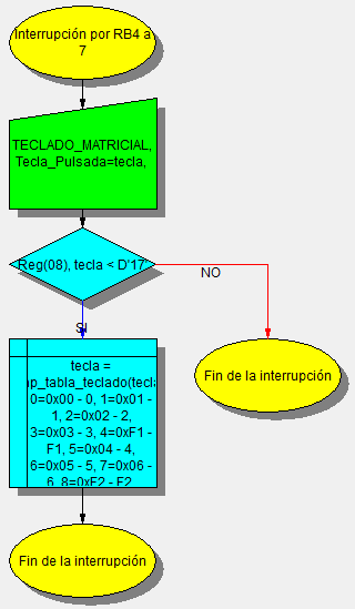

« Respuesta #5 en: 03 de Noviembre de 2015, 20:13:35 »

« Respuesta #6 en: 04 de Noviembre de 2015, 09:29:42 »
Hola! Los pasos a seguir serían:
1. Configurar teclado
2. Configurar interrupción por flanco en los pines RB4/RB7
3. Dentro del bloque de interrupción ingresar la lectura del teclado y almacenar el resultado en un registro
4. En tu rutina principal podrías recuperar el valor del registro que contiene la tecla pulsada e ir almacenandolas en distintos registros o en la memoria EEPROM (puede ser interna o externa).
Intenta armar algo, subí el proyecto y te seguimos guiando. Saludos.
