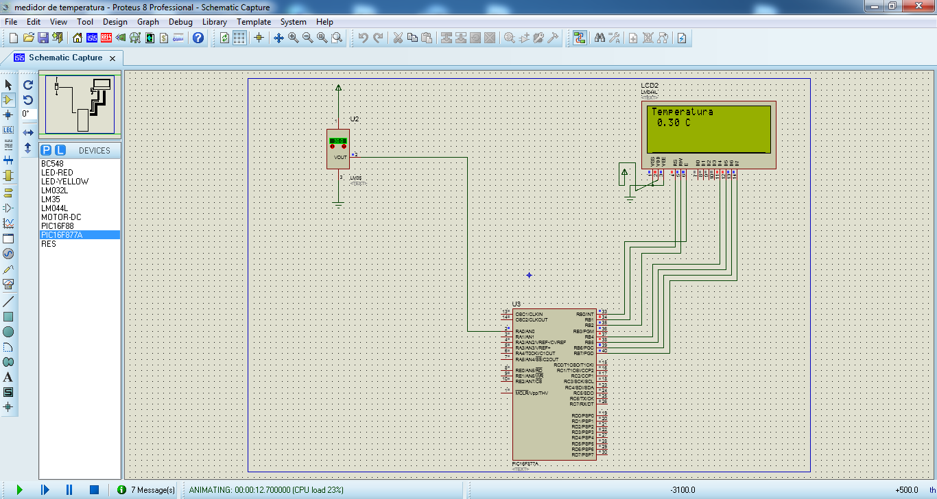

Buenas estimados
ultimamente me he estado cabeceando para que no muestre el 0.30(como se ve en la foto), mi objetivo es que muestre los 30 con sus respectivos decimales cuando lo conecte en la vida real y en la simulación en proteus via LCD.
estoy usando un lm35 y un pic 16f877a.
aquí va el código:

Re:.visualizar valor decimal del LCD a número entero (Termometro: pic16f877a)
« Respuesta #1 en: 19 de Noviembre de 2015, 02:20:00 »
Salida del LM: 0 mV + 10.0 mV/°C
Es decir 30ºC son 300mV o 0.3V
Tu formula:
 voltios=5.0*lectura/1024.0;
Solo calcula la tension en el pin de entrada analogica, es decir te calcula que hay 0.3V y eso es lo que ves. Multiplicalo por 100 y vas a tener tu temperatura
 voltios=500.0*lectura/1024.0;
o
 voltios=125.0*lectura/256.0;

Muchas Gracias!, te pasaste!  :o
