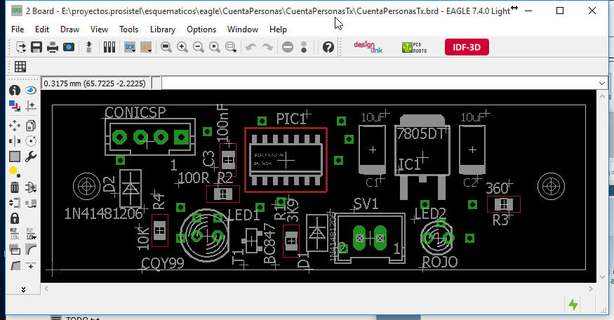

Tengo un diseño de una placa emisora IR mas sencilla que el mecanismo de un chupe de bebé. Un pequeño PIC que genera una frecuencia fija para un emisor Led IR y la media docena de componentes que lo acompañan, unos cuantos condensadores, el regulador de tensión y poco más, por no llevar no lleva ni cuarzo ni nada más. La PCB tiene 20x64 mm
Pues bien, para hacer los PCB´s los hicimos panelados, 2 x 10 unidades en una hoja A4 más o menos, o sea 20 PCB´s iguales con sus correspondientes separaciones de corte y tal y tal.
Le hemos mandado al fabricante que los va a montar tanto los PCB's como las bolsas de componentes y los GERBER de mi diseño, o sea de UNA unidad de la placa.
Y después de 10 días se descuelga hoy con que les mande los GERBER de TODAS las placas en el panelado  :shock:
En principio es una locura, ¿cómo voy a hacer eso duodecuplicando nets, componentes, etc? ¿cómo coño voy a meter veinte copias de mi placa en el diseño para sacar un solo GERBER? ¿Y las Nets, y los componentes numerados de C1 al C104 ...? de locos.
Además yo trabajo con  Eagle 7.4 Free lo que hace que no pueda pasarme del tamaño máximo del área de trabajo por lo que incluso aunque quisiese no podría hacerlo.
¿Os habéis enfrentado alguna vez a algo así? ¿alguna solución? ¿o mando al güano al fabricante?

Yo si los he mandado a panelar, y les he hecho el panel a mano, no se tarda mucho. El problema lo tienes con las dimesiones de la versión de Eagle que usas.
http://diy.viktak.com/2013/02/tutorial-panelizing-pcbs-in-eagle.html
https://blogs.mentor.com/tom-hausherr/blog/2011/06/23/pcb-design-perfection-starts-in-the-cad-library-part-19/
Si contacas con elecrow: http://www.elecrow.com/ y se lo explicas a lo mejor te hacen ellos el panel a partir de un diseño, yo siempre se los he mandado hechos a mano el panel por mi, ya que también les pido el stencil y me gusta tener la seguridad de que las cosas quedan como quiero.
