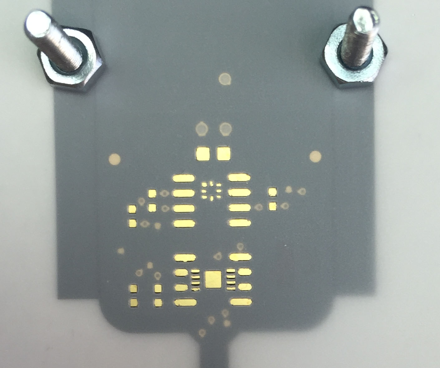

Con mi impresora de pasta de stencils (una tabla y agujereada con la dremel...), se ve el stencil realizado con la Silhouette y la FlexPCB

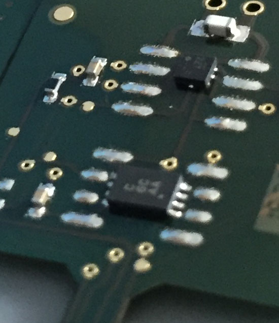

Una vez aplicada la pasta y puesto los componentes, el condensador más grande es un 0603, el resto todos son 0402.

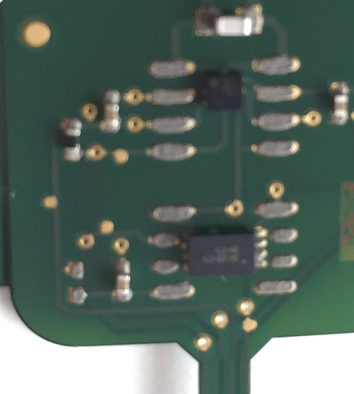

Ya pasado por el horno y comprobado que todo funciona
(74.37 kB, 550x636 - visto 583 veces)
El IC más pequeño es un XQFN8
